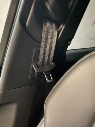

Was mache ich denn mit dem riesen Fach? Man kann alles nur irgendwo reinstopfen. In der Mittelkonsole wäre soviel Platz. Schiebefächer. Und wie gesagt vorallem ein Brillenfach!!! Meine Sonnenbrille liegt jetzt da wo eigentlich die Getränkehalter sind ebenso Kleingeld. Wenn ich aber meinen Kaffee ToGo dahin packen möchte muss ich mir erst überlegen wohin mit der Brille usw. Nicht gut gelöst. Es gibt noch vieeeeeles mehr was ich suboptimal finde, aber für den Leasingpreis ist es halt so.
Um nur eine Kleinigkeit zu nennen : der Beifahrergurt klappert immer wenn man in Kurven fährt er schlägt an die B Säule auch total nervig!
An die B-Säule habe ich ein gleichfarbiges Stück selbstklebendes Filz auf Höhe des hängenden Gurtschlosses geklebt. Das sieht man kaum und das Klappern Metall-auf-Plastik ist weg.
Das Problem mit dem Klappern vom Beifahrergurt an der B-Säule hatte ich auch, und hatte auch über den gleichen Lösungsansatz mit dem Filz an der B-Säule nachgedacht.
Dann hatte ich aber bei genauerer Betrachtung gesehen, dass die Höhe, auf der das Teil hängt, am Gurt einstellbar ist. Ich habe das Plastikteil bei mir ca. 20cm höher geschoben, und schon war das klappern vorbei.
Vielleicht hilft das ja dem einen oder der anderen.

Wenn ich den oberen Umlenkpunkt nach oben verschiebe, ändert sich lediglich die Länge des frei hängenden Teiles des Gurtes.
Aber: Der Abstand vom unteren Befestigungspunkt des Gurtes bis zur Schliesse bleibt gleich, das heißt: Die klappernde Schließe bleibt immer in gleicher Höhe bezogen auf die Veränderung des oberen Umlenkpunktes.
Weiterer Nachteil: Die obere Verstellung hat ja einen technischen Sinn. Sie muss für den Beifahrer auf korrekter Höhe stehen.
Einzig mit der Sitzhöhenverstellung ändert sich zugleich auch die Höhe der Schließe, die ja einen festen Abstand zum unteren Befestigungspunkt hat und somit in der Höhe mit wandert.
Wenn ich das auf Anschlag nach oben verstelle passt der obere Punkt nicht mehr für meine Frau auf dem Beifahrersitz.
Sie muss aber den Sitz etwas höher stehen haben. Somit kommt die Schließe auch höher und klappert am oberen Teil der B-Säulenverkleidung.
Und jedes Mal verstellen ist keine brauchbare Option.
Die Schließe auf dem Gurt selbst lässt sich zwar verschieben, aber das hält auf Dauer nicht, da es immer wieder bis auf den Anschlag nach unten rutscht. Hinzu kommt, dass diese Position ohnehin jedes Mal vom Beifahrer verstellt wird beim Gurtanlegen.
Somit war diese Filzplatte die einzige brauchbare Option den konstruktiven Mangel auszubügeln.
Dein Vorredner meint den Klip am Gurt mit dem die Höhe des hängenden Gurtschlosses eingestellt werden kann.
Beim Etron ist der Anschlag ja nicht nur ein Knubbel, der fix am Gurt montiert ist, sondern eine verschiebbare Klemme…

Ja danke, wenn ich die genügend verstelle verschoben nach unten kommt meine Frau dann mit der Hand schlecht dran) und nach oben passt die Einstellung nicht bzw. es klappert auch ganz oben wenn dort niemand sitzt. Mit dem Filz ist Ruhe
Anti-Klapper Filz
