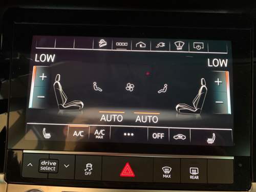

Wir haben unseren e-tron SB 55 seit März. Jetzt an den heißen Tagen haben wir gemerkt, dass die Klimaanlage nicht funktioniert. Ich habe mal ein Bild von den Einstellungen angehängt. Eigentlich sollte doch kalte Luft kommen oder habe ich etwas übersehen? Würde sonst mal einen Termin beim Freundlichen machen.
.jpg
AC Max kenne ich bei mir gar nicht, scheint bei den 2022 Modell vorhanden zu sein, was bewirkt das???
A/C Max sollte eigentlich jedes Auto haben. Da wird maximal gekühlt wenn das Auto beispielsweise in der Sonne stand.
Bei mir ist das die Lenkradheizung 🙂
Die unteren Tasten kann man individuell belegen.
Zur Klima: Bei meinem Kumpel mit 50er SB kam auch kaum noch kalte Luft. Zum Schluss konnte er die AC-Taste nicht mehr drücken. War auch nicht mehr rot oder grün unterlegt. Was war es? Marder hat einen Kältemittelschlauch erwischt.
Was sagt die Bedienungsanleitung?
Low hat bei mir Automatic immer überschrieben. Kannst Du nicht irgendwo 18° und Automatic einstellen um die Kühlung zu testen? Und ich hab nur Mietwagenerfaahrung einer Fahrt
Das mit dem Low war nur ein Beispiel. Der Lüfter schaltet in dem Fall auch auf Max und es kommt mehr Luft nur keine Kalte. Ich habe auch mal auf 20 Grad gestellt und trotzdem keine kalte Luft. Das mit dem Marder hatte ich gelesen, aber ich habe die Vermutung, dass es bei mir noch gar nicht funktioniert hat. Ich wollte bloß sichergehen, dass ich nicht was übersehen habe, bevor ich zum Freundlichen fahre.
Steht da die Lüftung auf „ off „ oder was ist das ?
Nein. Damit kann man die Klima komplett ausschalten.
@IDFahrer bzgl. „Die unteren Tasten kann man individuell belegen“ stimmt, aber seit SW Ver. 3617 wurde wieder ein Fehler eingebaut….ändert man die Funktion ACMax mit Sync. wird nach 2-3 Neustarts am Morgen plötzlich wieder ACMax Taste fest programmiert. Kleiner Hinweis zu den Verbesserungen…
