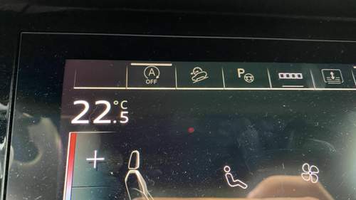

Mein E-Tron kann jetzt Start-Stopp.
A93759d5-649e-48e3-98b5-daf9be001a5d
Und ein Limousinen Heckscheibenrollo elektrisch.
Aller Achtung oder ist heute 1. April?
Bei mir tauchen beim hochfahren des Systems ganz kurz auch Start Stopp, Rollo und Co auf - nach 2 Sekunden sind die weg und es erscheinen meine richtigen Symbole (Ladestecker, Garagentor, bergabfahrhilfe...). Bleiben Sie bei die dauerhaft?
Bei den E-Tron der ersten Stunde tauchte öfter mal die Meldung auf, dass ein Ölwechsel ansteht. Da wird halt vorhandener Code genommen und halbherzig adaptiert. Sowas darf eigentlich nicht passieren.
