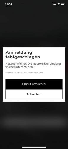

Ich habe ein Problem mit der Internetverbindung des etron festgestellt und mich würde interessieren, ob dieses auch bei euch auftritt:
Während mein iPhone via Bluetooth mit dem Auto verbunden ist gehen alle myAudi Dienste ohne Probleme. Dazu gehört zB das Senden von Zielen an den etron und das Aufrufen selbiger über die Navigation.
Wenn ich jetzt jedoch mein iPhone via usb Kabel anschließe, um Apple Car Play nutzen zu können, so verliert der etron Kontakt zu myAudi. Adressen können dann nicht mehr empfangen werden. Wenn ich versuche über die Navigation empfangene Adressen aufzurufen schickt er mich jedes Mal wieder zu der myAudi Anmeldeseite. Ich muss dann im etron über das Display jedes Mal wieder meine Zugangsdaten eingeben. Nach Eingabe der Zugangsdaten ist dann ein Zugriff auf die myAudi Services wieder möglich.
Sehr merkwürdig.
Bei verliert das MMI seit dieser Woche täglich die Anmeldedaten für myAudi. Das Problem hatte ich bisher nicht. D.h. bisher 4 Monate ohne Probleme. Da stellt sich die Frage, was ggf. Kürzlich upgedated wurde.
Ich konnte es jetzt eingrenzen darauf, dass der myAudi Login des e-trons garnicht funktioniert wenn kein Telefon per Bluetooth verbunden ist.
Das ist vermutlich kein generelles Problem sonder spezifisch ein Problem meines Autos, oder?
Beim heutigen Login im Auto war mein Handy nicht verbunden. Der Vollständigkeit halber: Ich nutze meine eigene SIM im Auto und nicht die Audi Karte.
Ich teste morgen auch das Verhalten wenn ich eine eigene SIM einstecke. Jedoch bin ich der Annahme, dass die myAudi Dienste auch über die verbaute SIM funktionieren sollten und nicht auf eine Internetverbindung via Bluetooth oder extra SIM angewiesen sein sollten.
Für mich ist es aktuell ohne eigene SIM zB nicht möglich aus der Ferne via myAudi App den Status zu aktualisieren oder zB die Standklimatisierung zu aktivieren. Der letzte Fahrzeugkontakt entspricht dem Zeitpunkt zu dem der e-tron zuletzt via Bluetooth mit dem iPhone verbunden war.
Ich habe seit Freitag ebenfalls Probleme bei Statusaktualisierungen über die myAudi App: das Fahrzeug ist nicht erreichbar, die Standklima ließ sich abends, als es nötig gewesen wäre, nicht starten. Der e-tron zeigt mir auch lediglich TMC und nicht ONLINE im Navi an! Ich nutze die von Audi im Fahrzeug verbaute SIM. Offensichtlich gibt es hier Probleme. Außerdem scheint seit heute der Audi Server zeitweise nicht erreichbar zu sein. Seit heute Abend fordert mich die myAudi App zu einer erneuten Anmeldung auf, welche jedoch nicht funktioniert (vgl. Bild der Fehlermeldung),
Hey hab ich auch. Gestern App neu installiert und erst heute morgen war ein Login möglich. Aber Standklima kann ich nicht mehr über die App aktivieren!
Audi scheint die Serverprobleme nicht in den Griff zu bekommen. Betrifft ja alle Modelle.

Wochenende ist Bastelzeit am Server. Was anderes als "basteln" fällt mir inzwischen nicht mehr ein, wenn ich an die App oder an myAudi generell denke.
Normalerweise hat man ein Development-, ein Test- und ein Produktionssystem. Manche gehen gar so weit eine eigenes System für Qualitätssicherung zu haben. Bei Audi scheint das alles ein und das selbe zu sein.
Wenn wir unsere Software so entwickeln würden, dann wäre wir längst vom Markt verschwunden.
