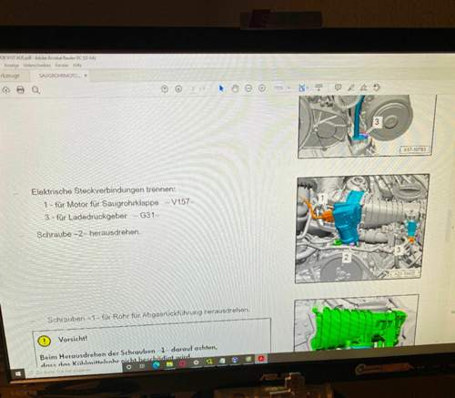

Hallo, nach dem reinigen der Saugrohrklappe war bei mir das Problem mit dem Schütteln weg
Siehe Bilder

Könntest du ein Bild reinstellen wo genau die Saugrohrklappe sitzt? Was für Werkzeug hast du verwendet?
Danke
Du brauchst eigentlich nur Torx
Super, vielen Dank. Gibt es was besonderes zu beachten, wie lange hast du insgesamt für diese "Aktion" gebraucht? Ich würde es bald in Angriff nehmen.
So 2 std ….. nein alles ganz einfach
habe mein Saugrohr angeschaut, alles blitz blank also muss es nicht daran liegen habe im kalten zustand immer micro ruckler...
Also ich habe vor 3 tagen das Problem mit dem ruckeln gelöst:
Motorsteuergerät update von FL_4M0907401_0009__V001 (18.06.2019)
auf FL_4M0907401_0010__V001, das Update ist von 04.08.2020.
seit 3 Tagen kein ruckeln mehr.. Saugrohr war es nicht..
