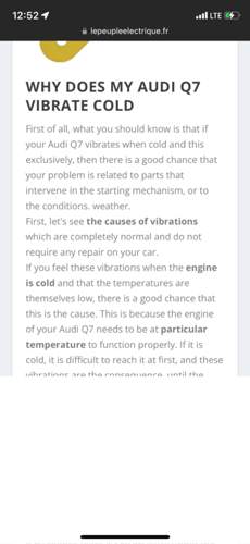

Wenn ich das lese kann das stimmen ich war In der Türkei mit dem Wagen da lief alles normal kein vibrieren nichts.Habe das hier gefunden ist übersetzt:Zunächst sollten Sie wissen: Wenn Ihr Audi Q7 im kalten Zustand vibriert, und zwar ausschließlich, besteht eine gute Chance, dass Ihr Problem mit Teilen zusammenhängt, die in den Startmechanismus eingreifen, oder mit den Bedingungen. Wetter.
Schauen wir uns zunächst die Ursachen der Vibrationen an, die völlig normal sind und keine Reparatur an Ihrem Auto erfordern.
Wenn Sie diese Vibrationen spüren, wenn der Motor kalt ist und die Temperaturen selbst niedrig sind, ist die Wahrscheinlichkeit groß, dass dies die Ursache ist. Dies liegt daran, dass der Motor Ihres Audi Q7 eine bestimmte Temperatur haben muss, um ordnungsgemäß zu funktionieren. Wenn es kalt ist, ist es zunächst schwierig, es zu erreichen, und diese Vibrationen sind die Folge, bis die Temperaturbedingungen erreicht sind. Auch Ihr Motor vibriert und Sie werden das Gefühl haben, dass die gesamte Kabine vibriert. Überwachen Sie daher einige Minuten nach dem Starten Ihres Audi Q7 die Entwicklung der Motorvibrationen in der Temperaturfunktion, also extern. Wenn Sie feststellen, dass Ihr Audi Q7 auch im Sommer oder bei hohen Temperaturen vibriert, liegt das Problem woanders.
.jpg

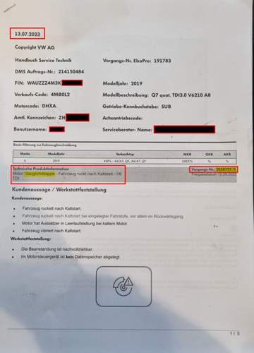

Es gibt mehrere solche Threads mit dem gleichen Problem (Motorruckeln, Motorstottern, etc.) nutzt die Suchfunktion und lest euch durch die Seiten durch.
Kurz gesagt, es gibt ein bekanntes TPI 2058757/5 wobei die Drosselklappe/Saugrohrklappe gereinigt wird. Fragt euren :-) Bei mir wurde diese TPI bei ca. 58Tkm im Juli 2023 innerhalb der Garantiefrist kostenlos durchgeführt.
Eine TPI (Technische ProduktInformation) informiert über Probleme und in der Regel auch Abstellmaßnahmen (oder ggf. auch nur über einen Stellungnahme bzw. einen Kommunikationsleitfaden) zu solchen Problemen für Fahrzeuge aus dem Volkswagen-Konzern.
Siehe Fotos in diesem Thread wie verrust Drosselklappe/Saugrohrklappe sein kann: https://www.motor-talk.de/.../...en-nach-dem-starten-t6734444.html?...
Nach der TPI ist das Ruckelproblem weg bzw. die Kuh ist gleich "spritziger" unterwegs bei der Gasannahme.
Liqui-Moly 5128 Diesel Reiniger ist ebenfalls ein probates Mittel um diese Drosselklappe/Saugrohrklappe einigermassen in Stand zu halten.
Mein Bekannter hatte dieselbe Erfahrung mit einem X5 3.0 TDI und er meinte die Ursache liegt in der Einstellung der Luftzufuhr für möglichst tiefe Abgaswerte zu erzielen. Diese Aussage ist jedoch ohne Gewähr.
Tpi-2058757-5-saugrohrklappe-reinigen-copy
