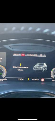

Hallo zusammen!
Fahre seit 2 Monaten eine Q7 60 Tfsi e. Seit 2-3 Wochen kommt die gelbe Warnmeldung Motor warm fahren.
Ich fahre täglich unter der Woche ca. 15 km in die Arbeit und das zumeist im Hybrid-Modus. Halb Landstraße halb Stadtverkehr. Am Wochenende schon mal weiter und auch Autobahn.
War bei einem Händler der sagte sofort: nicht mehr viel Fahren und Motoröl wechseln - Ich habe jetzt 3.000 km am Tacho ????
Ein zweiter Händler hat keine Ahnung und muss sich das einmal ansehen.
Bin dann am WE 120 km Autobahn gefahren und noch immer die Meldung Motor warm fahren.
Hat von euch jemand dieses Problem?

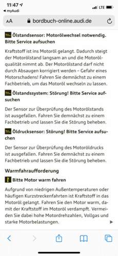

Ich habe in der Bedienungsanleitung eine Erklärung gefunden, die ich aber nicht besonders toll finde...(im Bild unten).
Im Winter ist die elektrische Reichweite temperaturbedingt schon geringer, dazu kommt jetzt noch dieser Umstand... .
Das sich durch eine zu geringe Nutzung des Verbrennungsmotors auch noch der Motorölstand verändern kann und dadurch zusätzliche Ölwechsel nötig sein können, macht mich dann doch etwas sprachlos (im Bild oben).
Interessant wäre auch noch, ob diese zusätzlichen Ölwechsel durch das Wartung und Verschleiß abgedeckt sind.
Ich versuche das Morgen gleich mal in Erfahrung zu bringen.
Den Satz gefällt mir am besten :eek: wie soll ich den Motor dann warm fahren????
Also, es ist wie es ist... . Ich hatte gerade einen Rückruf der Serviceassistentin meines Händlers.
Dieses Thema haben wohl alle Hybridfahrzeuge im Winter bzw. bei niedrigen Temperaturen und/oder wenn der Verbrennungsmotor zu selten zum Einsatz kommt.
Das Problem entsteht dadurch dass man eben selbst wählen kann in welchem Modus man fährt, und der Verbrenner dadurch oft nur kurz im Betrieb ist. Dadurch sammelt sich dann nicht verbrannter Kraftstoff im Motoröl an, der erst durch das warm fahren verdampfen kann.
Passiert das zu oft, dann muss das Öl getauscht werden.
Die zusätzlichen Ölwechsel sind durch das Wartung und Verschleißreparaturen Paket, falls man das abgeschlossen hat abgedeckt.
