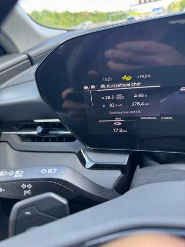

Hallo @andy486, zurück aus eurem ersten Urlaub mit dem eriba 642? Wie ist dein Fazit, hat sich der Kauf gelohnt? Wir überlegen auch uns einen zu kaufen und hadern zwischen Quer (mehr Platz im Wohnbereich) und Längsbett. Und wo lag dann über die ganze Strecke der Verbrauch?
Hallo, also wir sind super Glücklich mit der Wahl. Ob jetzt 642 oder 630 ist eine persönliche Präferenz. Wir wollen nicht übereinander steigen bzgl dem Bett. Dafür haben wir weniger Schränke und eine etwas kleinere Dinette.
Anbei ein Bild zum Verbrauch. Relativ wenig Höhenmeter und Max 100 km/h.
Wobei der Q6 jetzt gewandelt wurde und das künftige Zugfahrzeug ist ein Model Y Juniper.
