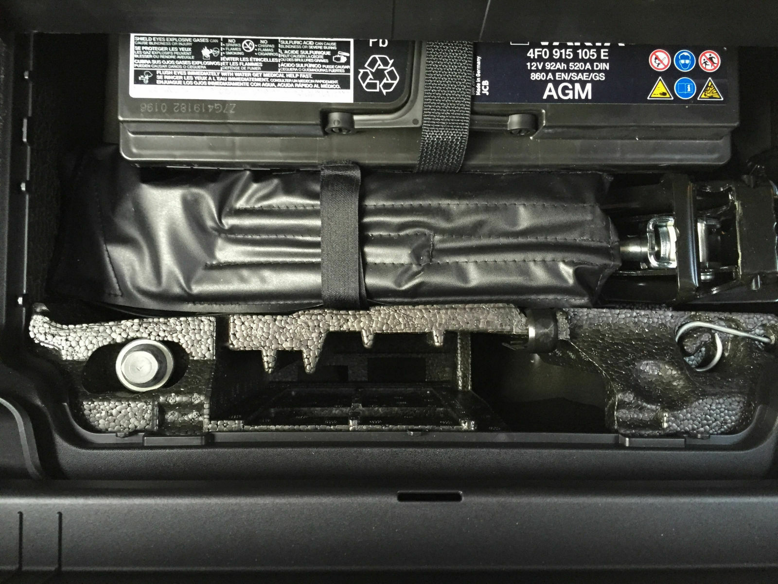

Bei mir ist der hinten bei der Batterie.
Siehe Foto.
Danke für die Bilder.
Jetzt habe ich ihn gefunden :).
Lag neben der Batterie und nicht dort, wo er hingehört hätte.:confused:
War ich wahrscheinlich selber bei der Wagenheberentnahme :rolleyes:
Das ist doch aber mein Foto, oder wolltest du mir mit den X nur liegen, wo deiner lag?
Aber doch gut das du ihn gefunden hast.;)

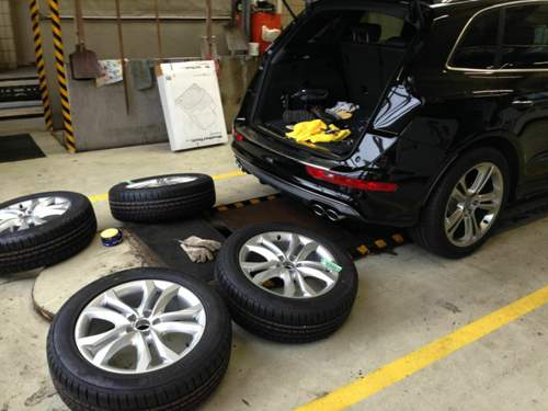

Am Wochenende sind auch meine Sommerreifen ins Winterlager gegangen und die Original Winter-Alus (235/55 R19) von Audi sind montiert worden. Diese kamen vor kurzem per Spedition vom Händler.
Dabei ist mir aufgefallen, das bei jedem Reifen eine kleine Plakette mit Kabelbinder angebracht war, auf der der Montageort angegeben war: z.B. HL oder VR.
Da die SQ einen evt Luftverlust nur indirekt über die ABS Sensoren misst und keine speziellen Ventile oder Sender im Reifen verbaut sind, konnte ich mit dieser Kennzeichnung wenig anfangen.
Meiner Meinung nach müssten doch die Reifen an jede Stelle montiert werden können, ohne das dies irgendwelche Auswirkungen hätte.
Weiß jemand, was es mit dieser Kennzeichnung auf sich hat?
Foto
Meine (255e)r sind z.b. laufrichtungsgebunden. Man kann also höchstens vl mit hl tauschen. Auch wenn es deine nicht sein sollten, würde ich immer nur vorn mit hinten auf einer seite tauschen, damit die Laufrichtung bleibt.

Hallo Asbus,
könnte es sein das der Reifen Laufrichtungsgebunden ist.
Pfeil auf der Außenseite des Reifen in Laufrichtung.
Manfred

Könnte einfach nur eine Hilfe sein. Wenn die Reifen mal montiert und gefahren wurden werden diese ja auch so gekennzeichnet. Die Plakette wurde jetzt einfach rein zufällig angebracht und kann komfortabel für die eingelagerten Sommerräder verwendet werden ohne dafür einen Stift verwenden zu müssen. Sonst hat das sicher keine Bedeutung. Oder natürlich wie Manfred sagt könnte auch zutreffen. Wäre aber dann gekennzeichnet.
Diese Reifen sind - genau wie auch die Sommerreifen - nicht laufrichtungsgebunden. Es ist lediglich ein Aufdruck "Outside" vorhanden, der nur bei der Montage des Reifens auf der Felge zu beachten ist. Ansonsten könnten diese an beliebiger Stelle montiert werden.
Die Kennzeichnungen mit dem Kabelbinder wurden natürlich entfernt. Bei meinen Reifen wird bei der Demontage immer auf der Innenseite der Felge auf der Kontaktfläche zur Nabe eine Markierung (z.B. VL) angebracht. Diese hält "ewig" und ich brauche mich um eine Kennzeichnung nie wieder kümmern. :D
Ich glaube kaum, das diese Schildchen ein Hilfsmittel zur Kennzeichnung für den nächsten Reifenwechsel sein sollen. So weit geht die Fürsorge bei Audi nun doch nicht. In diesem Fall hätte es dann ja auch ein Kabelbinder mit vier Anhängern getan. ;)

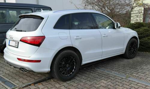

Also wir haben uns für die entschieden:
8.5x19 5x112 ET35 MB70 Basis
Veron Schwarz matt diamond
von AUTEC
und dem Reifen:
235/55 R 19 105V TL XL FSL
BRIDGESTONE Blizzak LM-80 EVO M+S
und ehrlich gesagt die gefallen mir sogar besser als unser 20 Zoll Audifelgen.
Audi-sq-5
Mir persönlich wären sie etwas klein, aber das ist Ansichtssache.
