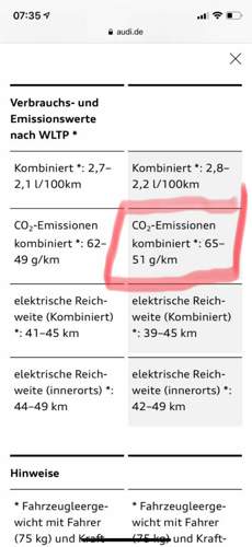

@Marlecoon schrieb am 20. August 2019 um 22:21:26 Uhr:
Der Q5 50 wird seit heute in der Bafa Liste geführt ...
Laut meinem Freundlichen ist es aktuell ein Fehler in der BAFA Liste das der 50er drin steht da er lt. Audi weiterhin mit 51g nach WLTP angegeben ist. Siehe auch Vgl. mit dem 55er. Ist wohl immer noch in Klärung zwischen Audi und BAFA.

@cschmidtshl schrieb am 22. August 2019 um 07:39:45 Uhr:
Das mag daran liegen, dass es verschiedene Werte nach WLPT gibt. Wenn ich es richtig in Erinnerung habe, ist der WLPT-Eaer-Citty nicht im prospekt ausgewiesen, sondern nur in den COC-Papieren erkennbar. Die wird noch kaum jemand für den 50er haben.
