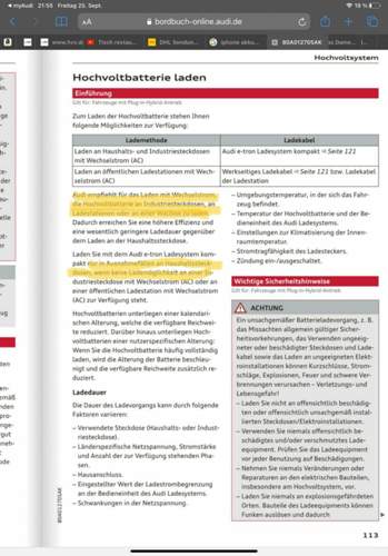

Ich möchte wetten, dass bei mindestens 95% der Hybridfahrer die vorhandene Installation (1,5mm2) benutzt wird, und nicht eine neue Leitung mit größerem Querschnitt verlegt wird.
@MB-74 schrieb am 25. September 2020 um 20:57:43 Uhr:
Wer hier hat geschrieben das die Zuleitung zur Steckdose nur 1,5qmm hat, das wäre wohl so wenn Du es installiert hättest. Natürlich wird für die Versorgung einer Steckdose die für das Laden eines E-Hybrid oder E-Fahrzeug verwendet wird ein Querschnitt von 2,5qmm verlegt. Daneben spielen natürlich auch der Typ (Stromstärke/Karrakteristik) des vorgeschalteten Leitungsschutzschalters eine Rolle, sowie der Spannungsfall der Leitung. In ungünstigen Fällen kann auch noch ein größerer Querschnitt erforderlich sein, der dann vor der Steckdose mit einem Unterverteiler auf 2,5qmm/16A reduziert wird.
Also ich persönlich lasse hier nichts extra verlegen sondern schließe, wie von Audi versprochen mein Lade Teil ganz einfach an der Standard Steckdose in der Garage an und die ist verlegt wie sie verlegt wurde vor 25 Jahren, insofern habt ihr beide recht aber lass das jetzt mal denn es bringt so keinen weiter. Ich habe verstanden was gemeint ist und besser kam man es immer machen
Das mag alles sein das vorhandene Stromkreise hierfür benutzt werden, das Geschrei geht erst los wenn was passiert ist oder nicht mehr funktioniert. Glaube mir das wir oft damit konfrontiert sind das Steckdosen oder Stromkreise keine Spannung mehr haben, die Ursache oft verschmorte Klemmen in Abzweigdosen oder an Steckdosen die Ursache sind. Im besten Fall hat es nur geschmort und es kam nicht zu einem Brand. Deshalb empfielt es sich für diese Nutzung separate Stromkreise mit entsprechendem Querschnitt zu nutzen, letztendlich ging es hier doch darum wie man es richtig und sicher macht.
@pesbod schrieb am 25. September 2020 um 21:14:13 Uhr:
Wenn man Gefahr laufen möchte, dass die Bude dann irgendwann mal brennt, kann man das gern machen. Schließlich passt der Schukostecker vom Knochen in jede Schukosteckdose. Ansonsten möchte ich an dieser Stelle gern auf die Bedienungsanleitung verweisen.
@MB-74 schrieb am 25. September 2020 um 21:34:22 Uhr:
Ok, dann ist aber die Installation ansich unsachgemäße ausgeführt. Das hat dann nichts mit dem Laden des Q5 zu tun. Audi sagt, Ladung an handelsüblicher Steckdose ist kein Problem. Handelsüblich ist nun mal 16A / 1.5mm2.
Achse, Ladedauer beträgt hier ca 6 Std. Also nicht die ganze Zeit rund um die Uhr volle Last.
Wenn die Hausinstallation mangelhaft ist, nützen auch die 2,5mm2 nichts.

Nein, häufiges Ein/Ausstecken an Steckdosen kann auch zu Problemen führen.
Des Weiteren, es ist heute schon so, dass in modernen wärme isolierten Wänden 1,5mm2 nur noch mit 13A abgesichert werden darf weil Wärme nun mal ein Problem beim Stromfluss ist.
Ich bin mir ganz sicher nach den ersten Vorfällen wird es eine neue VDE Richtlinie geben welche für Dauerlast mind. 2,5mm2 Leitungen vorschreiben wird. Und es ist nun mal Dauerlast im Gegensatz zu allem anderem in einem Haushalt. Selbst eine 11kW Sauna, natürlich mit 2,5mm2 verkabelt zieht nur die ersten 45 Minuten Dauerlast. Danach ist die Temperatur erreicht und es wird nur alle paar Minuten kurz nachgeheizt.
Klar sagt Audi, dass das kein Problem ist. Entspricht auch tatsächlich den aktuellen VDE Richtlinien. Aber wenn man das Risiko voraussschauend minimieren kann sollte man das auch tun.
