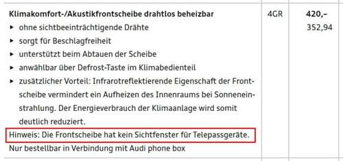

Das kann keiner beantworten, die Scheiben lassen immer was durch, aber die Dämpfung ist höher. Woher soll da einer absolute Aussage für eine spezielle Dashcam treffen können?!

mal in die Runde gefragt. Weiß jemand ob die "Frontscheibe in Klimakomfort- und Akustikverglasung drahtlos beheizbar" das GPS Signal für eine Dashcam durchlässt?
Oben an der Scheibe befindet sich das Fenster für die Telepass Geräte. Da bekommt die Dashcam auch ein Signal.
Ich dachte, die Scheibe hätte gar kein Telepass Fenster?
Bleibt wahrscheinlich nur es auszuprobieren. Wenn die Kuh dann endlich käme.....

@sirius-2
Du hast recht, siehe Auszug aus der Preisliste.
Daher auch die Pflicht zur Phone Box, damit es mit dem Handy gut klappt.
Die Seitenscheiben sollten das Signal durchlassen und wenn der Sensor von der Dashcam sehr sensibel ist, könnte es klappen. Dir bleibt nur die Probe.

Ich werde es einfach ausprobieren und berichten.
Kann aber noch etwas dauern 😉
Mein Ansprechpartner kommt erst am 28.09. aus dem Urlaub. Ich hoffe doch sehr, dass es dann eine endgültige Lieferwoche gibt.....
