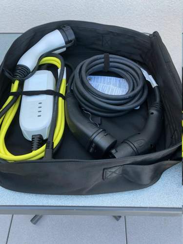

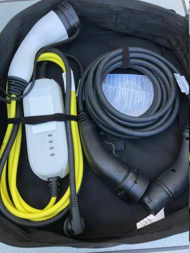

Da ja hier immer wieder mal die Frage nach den aktuell beiliegenden Lademöglichkeiten aufkam, hier Bilder was bei Auslieferung am letzten Freitag beilag.
Neben dem Mode 3 Kabel also die Ladebox für die heimische 230 V Steckdose. Laut Spezifikation wird mit 10A geladen, also 2,3kW je Stunde.
Für die fehlende 380V (e-tron) Lademöglichkeit wie bestellt soll laut Händler von Audi direkt eine 500€ Gutschrift zeitnah erfolgen.
Ladekabel Bild 1
Ladekabel Bild 2
