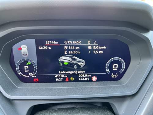

nach 15,5 Monaten Wartezeit ist mein Q4 40 nun da.
Aktuell lädt er aber nur einphasig.
Also bei mehreren 11 kW Wallboxen mit 3,5 kW.
Bei einer 22 kW Wallbox mit 7 kW.
Jemand eine Idee wieso das sein kann?
Danke

Hallo, habe genau den gleichen Fehler. Hast Du schon neue Kenntnisse von Audi oder der Werkstatt bekommen? War heute mit meinem Audi Q4 50 e-ton in der Werkstatt. Die haben noch keine Idee, aber gegen davon aus das der AC-Onboard Charger getauscht werden muss.

So, ich war heute dann auch mit meinem Fahrzeug in der Werkstatt, der onboard charger soll getauscht werden. Liefertermin wie bei anderen leider unbekannt.
Ich habe einen Bekannten bei VW in der Entwicklung HV Batterie, der sagte mir dass dort wohl in der Produktion der falsche Datensatz auf das Ladegerät (nicht die Betriebssoftware des gesamten Fahrzeugs!) gespielt wurde und das eigentlich ohne Tausch mit einer neuen Bedatung des chargers gegessen sein müsste. Leider lässt sich meine Werkstatt nicht auf den Tipp ein und will das Teil tauschen und mangels besserer Kenntnis konnte ich sie auch nicht überzeugen nochmal etwas an der Software des onboard chargers zu versuchen.
Aber eventuell könnt ihr anderen Betroffenen das Thema bei euch nochmal anbringen und eine Werkstatt schafft es mal ohne Tausch das Problem zu eliminieren.

Mein Q4 40 hatte heute seinen Werkstatttermin. Natürlich mit dem gleichen Ergebnis - der Onboard-Lader ist defekt und müsse getauscht werden. Das Ersatzteil (Kostenpunkt wohl Euro 1.500,--) ist nicht auf Lager und auf unbekannte Zeit nicht lieferbar. 🙁
So bleibt wohl nur warten ... jedenfalls lädt er daheim nun akkuschonend mit max. 3,6 kWh seinen PV-Strom. Vielleicht sollen so die Batterien der Leasingfahrzeuge in Schuß bleiben. 😉

1,5kw, da spricht man ja nicht mal von einphasig, da brauch mein haarföhn mehr. Da geht diverses schief?
