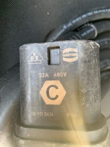

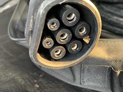

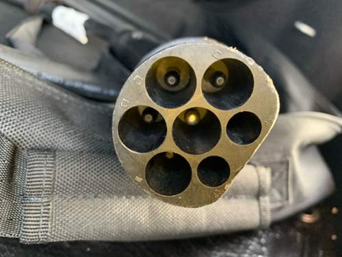

Wurde das original Kabel verwendet ?
Wurden die Anschlüsse überprüft, nicht das da etwas dazwischen steckt ?
Nicht das das ganze Auto zerlegt wird und am Ende war es das Kabel.
Mit der Wallbox der Werkstatt waren es bei mir fünf Wallboxen die getestet wurden mit jeweils festem Kabel dran.

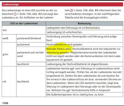

Ich habe mal nachgesehen. Wurde der Notlade-Modus schon erwähnt ?
Vielleicht stimmt ja etwas nicht mit den PP und CP-Kontakten.
Ladeanzeige
Die Option "Batterieschutz" gibt es auch in der aktuellen Software, jedoch hat dies keine Auswirkungen. Auch wenn der "Batterieschutz" ausgeschalten ist, kann der Q4 nur 1-phasig laden. Laut Dokumentation ist der "Batterieschutz" auch nur eine Beschränkung auf 80% der Batteriekapazität.
Der Notlade-Modus ist nicht aktiv, heißt es blinkt nichts rot. Es wurden auch mehrere Kabel oder auch mehrere Wallboxen probiert. Es war immer nur 1-phasig laden möglich.
Grün pulsierend wird ja dominieren und ist beim Ladevorgang normal. Rot blitzend kommt ja zusätzlich im Notlade-Modus noch hinzu. Vielleicht ist das Aufblitzen zeitlich so verzögert, dass es im ersten Moment nicht auffällt.
