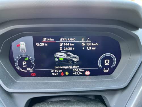

nach 15,5 Monaten Wartezeit ist mein Q4 40 nun da.
Aktuell lädt er aber nur einphasig.
Also bei mehreren 11 kW Wallboxen mit 3,5 kW.
Bei einer 22 kW Wallbox mit 7 kW.
Jemand eine Idee wieso das sein kann?
Danke

Heute wurde bei unserem Q4 das Ladegerät getauscht und jetzt funktioniert das Laden korrekt über 3 Phasen.
Wie lange hat es gedauert, bis das Ersatzteil da war und wie lange hat der Tausch gedauert?
@Arcon1 schrieb am 19. Juni 2023 um 21:19:18 Uhr:
Lieferzeit für das Ersatzteil war knappe 3 Wochen. Der Tausch wurde innerhalb eines Tages gemacht.
