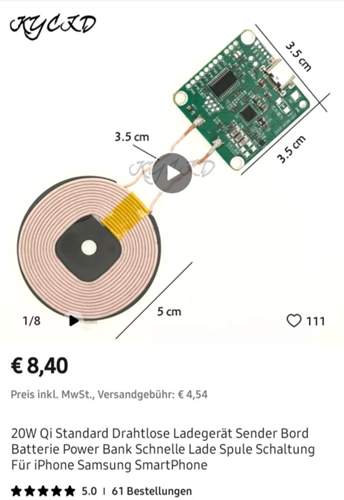

Hat jemand einen Tipp für eine induktive Ladelösung für Leute ohne die Phonebox.
Also z.B. eine induktives Ladepad, welches man über USB C ansteckt und von den Abmessungen sich gut einfügt....
Gerne mit Foto.
Hi hab mir bei Aliexpress eine Kunststoff Platte bestellt, so zugeschnitten das sie genau über die hässlichen Becherhalter paßt. Dann eine QI Ladespule bestellt, die mit Samsung kompetibel ist, darunter geklebt.
Anzuschließen über USB C wo der Anschluß direkt vorne vorhanden ist.
Ich hab sogar das vorhandene 12 Volt Kabel unten durchgeführt und innen das Steckdosen Kabel angezapft. Dazu müssen dann 3 Verkleidungen, raus ist aber einfach.
Hab dann noch ne Antirutschmatte drüber gelegt fertig.
Kosten für die Aktion ca 20 Euro
Ladeleistung ca 1200 bis 1400 ma. Orginal hat ca 500 ma
