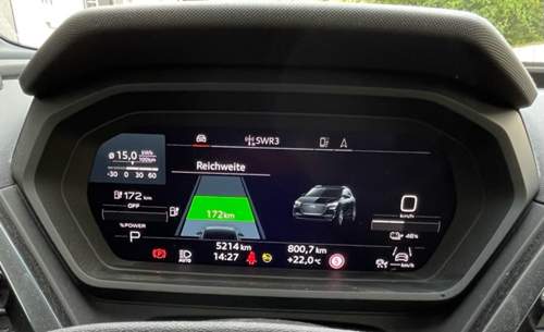

Bin zufrieden ;)
Wow, ca. 340km mit der kleineren Batterie? Aber bei erlaubten 5km/h sehr gut möglich.
