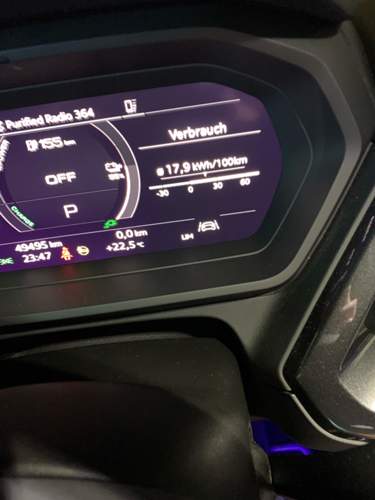

Nun...ich dachte, dass die Ansicht auf meinem angehängtem Foto die Anzeige für den Momentanverbrauch wäre. Werde morgen mal während der Fahrt ein Auge drauf werfen, wenn der Wagen parkt, wird jedenfalls auch nur ein Durchschnitt angezeigt.

Da reden wir jetzt aneinander vorbei. In der verlinkten Frage ging es darum, ob der Wagen den Strom für das Vorklimatisieren (während des Ladens!) aus der Batterie oder aus der Wallbox zieht.
Hier frage ich aber danach ob die verbrauchte Energie dafür in die anschließende Fahrt mit eingerechnet wird, ohne dass der Q4 am Kabel hängt. Dieses Szenario kommt ja deutlich häufiger vor, z.B. kurz bevor man vor Feieraben nach Hause fahren will.
Ist schon richtig bez. Momentan-Anzeige und ich muss mich korrigieren, es gibt eine. Es ist die Balkenanzeige, die es auch in größer gibt.
Jedoch meine ich eine Momentan-Anzeige in Form von nur Zahlen, wie bspw. der Kurzeitspeicher.
Die Balkenanzeige ist bei mir auch an, nur weiß nicht recht was ich mit der Information anfangen soll.
Der Balken schlägt meist sehr stark aus, was nützt mir die Ansicht ?
Mit einer Zahlenanzeige, könnte ich ja mal nach kWh anstatt nach Km/h fahren. Und interessant sind doch nur Werte zwischen vielleicht 12-20kWh. Dann könnte ich sehr genau sehen, wie schnell ich aktuell mit bspw. 17.5kWh fahren kann. Das wäre doch schon mal nützlich.
