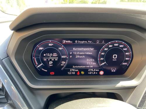

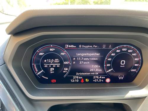

Ich stelle einfach mal kommentarlos zwei Bilder rein.
Langzeit enthält 100km, teilweise mit 165km/h, war die Fahrt von Ingolstadt nach Nürnberg.
Ich bin überrascht....
Kurzzeitspeicher
Langzeitspeicher
54 Antworten
Naja, die Durchschnittsgeschwindigkeit von 37 km/h deutet ja darauf hin, dass der Rest sehr langsam gefahren wurde.
Nehmen wir mal an, die 100 km Autobahnfahrt von Ingolstadt nach Nürnberg wären mit einer Durchschnittsgeschwindigkeit von 120 km/h gefahren worden (entsprechen 50 min Fahrtzeit), soergibt sich für den Rest des Langzeitspeichers eine Durchschnittsgeschwindigkeit von 25,7 km/h.

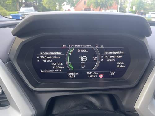

Ich besitze meinen jetzt seit fast 22 Monaten und fahre häufig Kurzstrecke. Im Sommer sind Verbräuche von 15 bis 18 kWh möglich. Im Winter, mit Heizung an, steht aber auch mal die 60 im Display.
Die ersten 12 Monate hatte ich einen Durchschnittsverbrauch von 25 kWh. Die letzten 10 Monate bis jetzt 26 kWh (der Sommer kommt ja noch)

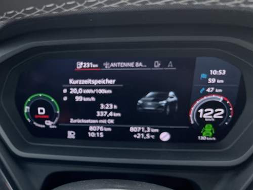

Das ist kein ungewöhnlicher Verbrauch. Ich war letzte Woche mal wieder auf Langstrecke nach Köln. Gute 460kkm von mir aus und ich hatte 17,5 kWh Durchschnitt bei einer Durchschnittsgeschwindigkeit von 103. Bin mit 100% Ladung gestartet und hatte fast 400 Autobahnkilometer mit der ersten Ladung erreicht.
Ist aber kein 40 sondern ein 50SB. Wenn man das segeln auf der Autobahn mal raus hat macht das richtig Spaß.

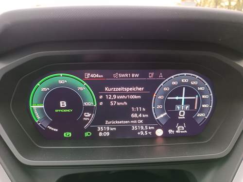

Hab mich heute intensiver mit den Rekuparations- Paddels „gespielt“ Und bewusst versucht in der Stadt nur mit diesen zu segeln und zu verzögern ohne viel die mechanische Bremse zu betätigen. Sofern es der Verkehr zulässt. Wenn man sehr vorausschauend fährt, kann man sogar fast bis zum Stillstand des Q4 rekuparieren. Und siehe da, ich kam auf 9,6 kw
