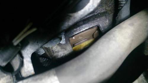

So, habe mir jetzt mal die Steuerzeiten angeguckt und finde , das sie gut eingestellt sind oder ?
Habe mal Bilder gemacht.
Hab auch mal die Stecker geprüft und mir fiel auf , das wenn ich den von dem Nockenwellensensor ab ziehe sich das Motorengeräusch nicht verändert ???
Beim Kurbelwellensensor geht er direkt aus.
Habe aber keinen Fehler im Speicher, die anderen hat er mir angezeigt als ich sie angezogen habe(Drosselklappenpoti, Saugrohrdruck ... )
Bin mal ohne den Stecker gefahren und er fährt nicht schlechter als mit Stecker.
