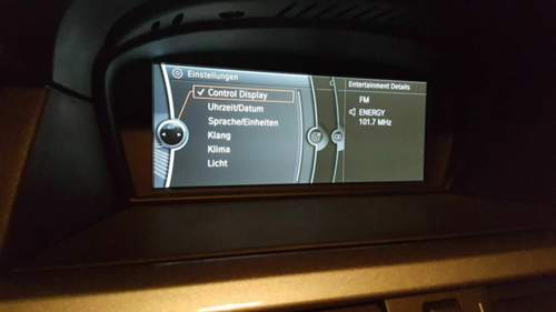

Punkte in Einstellungen fehlen
BMW 5er E60

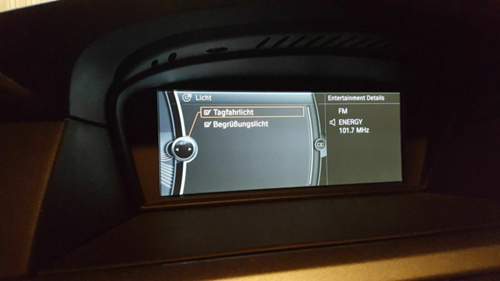

mir ist aufgefallen das bei meinem 5er in den Einstellungen einige Punkte Fehlen wie zum Beispiel "Schließen" oder "Komfortblinken" bei Licht. Woran kann das liegen?! Sollte ja alles serie sein.

Hier noch Bilder davon.

Wurde mal zufällig was codiert? Handyapp oder Laptop?
Gute Frage, habe das Auto vor 2 Wochen aus 2. Hand gekauft.
Müsste man die Historie des Wagens kennen.
Oder halt einmal vernünftig auslesen, was verbaut sein sollte und was verbaut ist.
Könnte an einer Nachrüstung liegen die nicht offiziell ist oder jemand hat wild rum codiert bei dir.
Kann BMW das alles auf Werkszustand setzen?
Die Ausstattung hab ich über die Fahrgestellnummer entziffert. Aber eben so Dinge wie Komfortblinken sollten doch Serie sein?! Gerade das vermisse ich. Komfortzugang hat er nicht, aber der Menüpunkt "Schließen" sollte trotzdem da sein?
BMW wird dir eine Neuprogrammierung aufschwatzen, es dir als Mordsaufwand auslegen und kräftig kassieren. Und dann bleibt natürlich das Risiko das beim Programmieren was in die Hose geht und du neue Steuergeräte brauchst.
Such dir lieber jemanden hier aus dem Forum in deiner Nähe der NCS Expert hat, der macht dir das für vielleicht 10-20€. Evtl. reicht schon eine Codierung des CIC nach FA, ggf. noch paar Werte manuell setzen. Das wars. Dauert wenns hoch kommt eine Viertelstunde.

Man kann die Einträge herholen, schauen ob sie funktionieren, und sonst wieder verschwinden lassen.
Vielleicht geht es auch mit deiner Austattung nicht und fehlt deshalb. Wer weiß...
Gibt es einen 5er der Tippblinken nicht hat?!
Nope.
Eben also muss da schon was nicht stimmen. Und das Menü Schließen gibt es immer oder nur bei Komfortzugang?
Das ist egal da wurde was an der codierung gepfuscht. Ist so nicht Serie.
Argh.... ärgerlich. Kann mir das jemand alles auf original codieren? Wahrscheinlich muss man trotzdem jeden Punkt einzeln durchchecken oder? Dann fahr ich ein Stück, auch egal.
