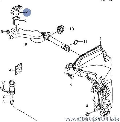

Hier mal ein Bild damit du weisst was dir bei einem defekt bevor steht! :D
mfg
Wischwasserbehaelter-7712969225305141981
@ senti
Danke für das Bild. Danke für die Hilfe bei der SuFu, der Link hilft mir. Falls es nicht die Sicherung ist ...

2 Pumpen sind verbaut, man kommt an diese ran indemman vorne links das Rad abmacht, anschließend muss die radhausschale abgenommen werden, danach sieht man den Tank und die Pumpen auf der rechten Seite!
Ist ne ziemliche Fummel Arbeit wenn man da etwas dran machen möchte!

A6 mit Xenon hat 2 Pumpen. Die grössere Pumpe ist ausschliesslich für SWRA. Die kleinere Pumpe kann sowohl nach rechtsdrehend als auch nach linksdrehend eingeschaltet werden. Ausserdem am Druckanschluss ist ein Ventil drauf, so wird wechselweise, je nach Drehrichtung der Pumpe, entweder vorne oder hinten gewaschen.
