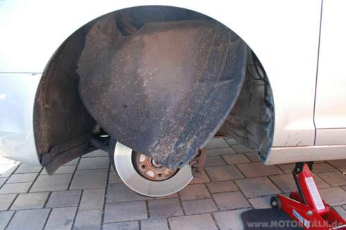

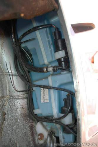

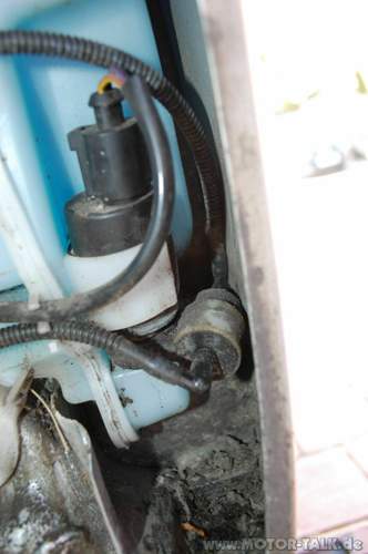

Ich krame den Thread mal wieder hoch, da ich ihn für meine Fehlersuche benutzt habe. Bei mir kam kein Wasser auf die Frontscheibe obwohl die Pumpe lief. Nach.. ähem... "langer Suche" habe ich dann festgestellt dass kein Wasser mehr im Behälter war... 🙄 Komischerweise hat das FIS aber auch nichts angezeigt. Bei der Gelegenheit habe ich Bilder vom Behälter und den Pumpen gemacht. Die obere ist für die Scheinwerferreinigungsanlage (SRA) und die untere Pumpe für Frontscheibe und Heckscheibe. Diese hat zwei Ausgänge direkt an der Pumpe wie hier schon beschrieben. Vielleicht hilfts ja jemandem.
Radhausschale
WiWa-Behälter
Anschlüsse Scheibenreinigung

An die Pumpe kommt man, linkes Vorderrad ab, Radhausschale ab, dann nochmal den Hebel betätigen, dann sollte man sehen wohin das Wasser seinen Weg sucht. Bei mir war auch der Schlauch an der Pumpe ab, mit Kabelbinder fixiert.

Echt kompliziert da ran zu kommen.... Rad ab. Radhausschale raus und dann sitzt da noch eine Schaumstoff verkleidung davor.... dann sieht man zmindest ob die Pumpen noch fest im Behälter sitzen...sind mit einer Gummidichtig in den Behälter gedrückt.... wenn das alles dicht ist kann es nur an den Anschlüssen an der Pumpe liegen.... (hoffe ich)
