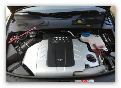

Bevor Du wieder umsonst suchst:
die Pumpenventileinheit ist oben im Motorraum vor der Frontscheibe, also im Wasserkasten rechts unter der Abdeckung (siehe Pfeil). Wenn Du die Abdeckung entfernst kannst Du die Ventile sehen (Bild weiter oben) aber die Pumpe (auch Bild weiter oben) sitzt unter den Ventilen und die kann man von aussen leider nicht sehen.
Nachtrag:
inzwischen hast Du es ja gefunden - während ich den Beitrag geschrieben habe. Dann ist es ja sicher erst mal erledigt :)

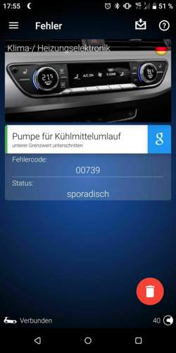

Moin !
Habe den Fehler schon länger! Habe gestern die Umwelzpumpe vorn gewechselt da ich dachte die wäre das. 80€ weg :(
hat jemand die Teile Nummer für die Pumpe (Kühlmittellauf) ?
und kann man die einfach wechseln oder muss das Kühlmittel komplett entleert werden?
Audi A6 3.0 TDI 240 PS Standheizung
Screenshot-20201030
@-twist- B5 Driv :
die Pumpe für Kühlmittelumlauf sitzt im Pumpenregelventil - die TN für die ganze Einheit (gemeinsames Gehäuse) ist laut meinen älteren Notizen 4F2 959 617 B. Der Preis lag mal bei 210 €.
Diese Einheit kann man relativ einfach wechseln denn die sitzt oben im Wasserkasten vor der Frontscheibe. Es muss auch nicht komplett entleert werden. Das Teil liegt an der höchsten Stelle im Kühlmittelsystem, da kann also nicht allzu viel herauslaufen. Es sollte aber später ordentlich entlüftet werden.
