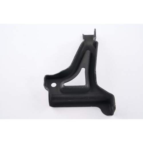

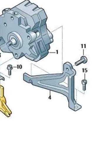

Geparkt, Haube auf, nach der Quelle gesucht. Ich konnte es dann recht schnell auf die HD-Pumpe eingrenzen. Die war auch extremst am vibrieren. Wenn man draufgedrückt hat, war das Klimpern weg. Habe dann mal genauer geschaut, auch das Saugrohr mal ausgebaut um überhaupt irgendwo ranzukommen und festgestellt, dass die hintere Halterung (siehe Bild) an beiden!!! unteren Verschraubungen gebrochen ist. Die obere Schraube hat sich durch die Vibrationen schon gelöst (daher das Klimpern auch). Eine weitere Schraube konnte ich auf dem Unterfahrschutz erblicken, die wird von der Konsole der HD-Pumpe kommen (Vielzahn). Das wird sich alles losgerüttelt haben. Die HD-Pumpe wird also aktuell, wenn ich die Zeichnungen richtig interpretiere, aktuell von einer (!!!) Schraube noch gehalten. Dass ich so nicht weiterfahren kann und möchte um weitere Schäden zu vermeiden, ist klar.
Mein Problem ist jetzt die korrekte Halterung zu finden. Ich konnte eine Teilenummer finden, welche lautet: 059130163C. Dieses Teil sieht auch genau so aus wie meines, scheint es jedoch nicht mehr zu geben, höchstens gebraucht und dann sehen die bereits genauso vergammelt aus. Wenn ich sowas einbaue, kann ich mir die Mühe sparen. Das einzige was ich neu finden kann, ist 059130163E, dieses sieht aber leicht anders aus, besonders oben wo die Verschraubung an der Rückseite der HD-Pumpe ist.
Jetzt die Frage: Kann ich das Teil mit Index E nehmen? Hat da jemand Zugang zu entsprechenden Datenbanken um das zu verifizieren oder hat es selbst verbaut? Und kann mir eventuell auch jemand eine Teilenummer für die passenden Schrauben nennen, sofern ich dazu andere benötige als die vorhandenen? Den Zahnriemen der HD-Pumpe mache ich dann natürlich gleich mit, wenn ich schon dabei bin.

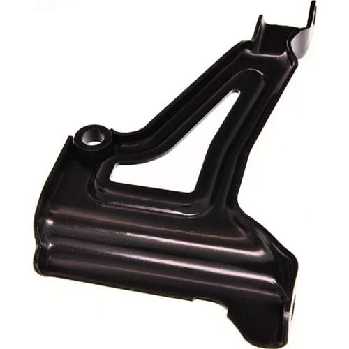

Nachdem ich mir beide Halter auf Bildern angesehen habe, scheint die "E"-Version eine Hülse an der von Dir beschriebenen Stelle zu haben, die "C"-Version hat die Hülse nicht, ist also ein reines Pressteil. Möglicherweise noch nicht und die "E"-Version ist eine verbesserte Ausführung. Die räumliche Ebene der Anschraubfläche scheint erstmal gleich zu sein und das ist letztendlich am Wichtigsten.
Ist natürlich wieder Samstag Abend - wie immer - und alles hat zu. Im Zweifel Montag bei Deinem lokalen Freundlichen Teiledealer anrufen und den fragen, ob C durch E ersetzt wurde und wenn ja, wie schnell er das Ding samt passender Schrauben ran kriegen kann. Bei Graupner kostet das ja keinen 50er. Da kommen dann die Schrauben noch oben drauf. So oder so hast Du es Montag eh noch nicht, vielleicht nicht mal Dienstag.

Soweit ich weiß, wurde wirklich eine andere Pumpe und damit andere Halterung ab BJ200x eingebaut. An der neueren ist weniger Platz für die Halterung.
Ich würde also nicht nur die Halterung Index E bestellen, sonder auch gleich die passenden Schrauben für die Halterung als auch für die grosse Alukonsole.
Wir haben an der Konsole, weil ausgeschlagen, entsprechend Unterlegscheiben beigelegt und dann die Vielzahn M8x35 bzw. M6x16 angezogen.
Bedenke, dass sich eine Schraube unterhalb der Zahnriemenabdeckung befinden. Damit müsste das. Nockenwellenrad ab. Die anderen Schrauben befinden sich unterhalb des HD-Pumpenantriebs.
Man benötigt also 2 Abzieher und Gegenhalter.

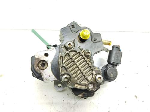

Anbei nochmal Links Alte, Rechts Neue Halterung.
CP3S3 alte Version Pumpe
CP1H3 neue Version Pumpe
Bild #211503764
Bild #211503767
Bild #211503797

bis >>FgSt.Nr, 4F-6-132000 wurde der Halter mit der TN 059130163C verwendet, ab 132001>> dann TN 059130163E. Die HD-Pumpe 059130755N / S, die Konsole 059130147H / J und die Schrauben sind ebenfalls ab F 4F-6-132001>> anders.

Wenn ich die Abstände Halterung C zu E vergleiche, so sind die nicht miteinander kompatibel.

Ich konnte eine gebrauchte Pumpe aus einem 3.0 BMK (meiner übrigens BPP) finden. Ist die gleiche CP3S3-Pumpe, Halterung ist mit dabei und sieht auch gleich und noch echt gut aus. Angeblich 123tkm gelaufen (glaube solche Angaben aber eh nicht). Kostet 50€, da kann ich nicht nein sagen. Dann hab ich die Halterung erstmal und kann mir sogar eine Pumpe auf Reserve legen, die sind ja meistens nicht gerade günstig.. Wenn der Verkäufer flott versendet, spekuliere ich auf Mittwoch.
