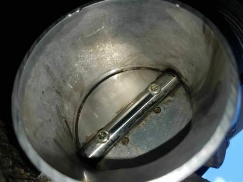

Ich denke das Deine Drosselklappe mal richtig gereinigt werden sollte und gleich mal richtig adaptiert werden muss . Also nicht immer glauben es stellt sich alles von selbst ein
Wenn man 100 km in verschiedenen Lastzuständen gefahren ist. Wenn da der ganze Schnodder drin hängt um die Klappe nicht richtig schließt ist das nicht so prickelnd.

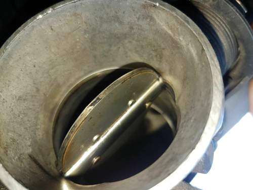

Jedenfalls habe ich eben die drosselklappe mal mit bremsenreiniger gereinigt und es war teils positiv. Die standdrehzahl Aussetzer scheinen weg zu sein. Allerdings merkt man im fahrbetrieb nach wir vor wie er leistung bzw ladedruck wegnimmt. Man hört beim beschleunigen richtig schu schu schu schu, also ladedruck. Und nicht ein langes schuuuu, wenn ihr versteht? Dk reinigen hat also gegen die Schwankungen im stand geholfen. Auto zieht aber immernoch nur wellenförmig durch leider.
Dk nachher
Dk2
Dk 1

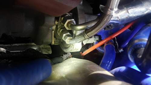

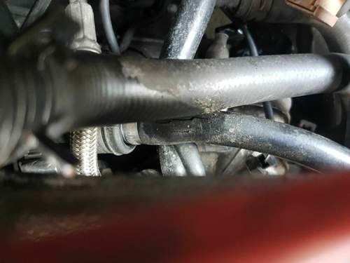

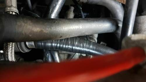

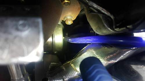

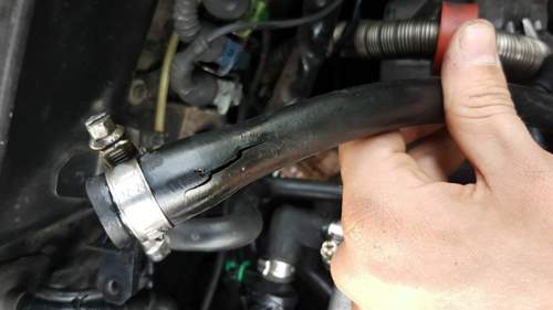

Hierzu nochmal. Ich habe die schläuche vom N75 zu wastegate und Verdichtergehäuse nur drauf gesteckt. Also N75 seitig ist das zu 100% dicht. Ich kriege den nichtmal mehr ab. Von der druckdose den schlauch zum n75 kann ich allerdings mit leichter kraft abziehen. Nun die frage muss da zwingend eine schelle ran? An sich dichtet sich das ja dort auch so ab....
Druckdose
Wastegate
