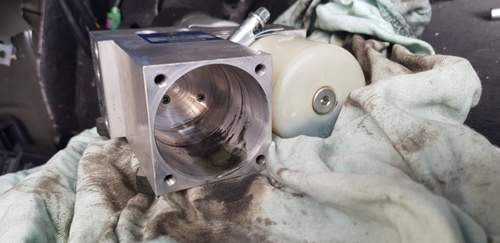

Vor einiger Zeit tropfte es hinten links quasi aus meiner Stoßstange. War recht klar das es das Öl aus der automatischen Heckklappe ist. Der Vorratbehälter war auch auf Minimum, Pumpe läuft aber noch einwandfrei. Habe die Pumpe vom Halter geschraubt, sauber gemacht und bin jetzt ne Zeit so rumgefahren, das man die Pumpe "beobachten" kann. Die Undichtigkeit ist am quadratischen Deckel der von unten der am Pumpengehäuse sitzt (Ich hänge ein Bild an).
Hat jemand Erfahrung bzgl. Abdichten an diesem Punkt? Beim Lösen der Schrauben ist mir sofort aufgefallen das der Deckel stark unter Spannung steht, das "wieder drauf bekommen" dürfte das Problem werden. Ich wüsste gerne wie es genau unter diesem Deckel aussieht und mit wieviel Newton mit die Teile entgegen kommen werden, bzw. wie lang die Feder ungespannt hinausstehen würde.
Habe über die Pumpe nichts im Netz gefunden, bin hier also für jeden Tip dankbar!
Mein erster Versuch wird sein, den leicht angelupften Deckel mit einer Dichtmasse zu versehen.
Bei Mißerfolg werde ich die Schrauben einzeln durch lange Gewinde mit Muttern ersetzen, sodaß ich den Deckel mehrer cm bewegen kann und somit die Feder entlaste.
Würde nur ungerne die Pumpe damit unbrauchbar machen, falls also jemand nen guten Tipp für mich hat, her damit! 🙂

Ich habe mich dazu entschlossen die Pumpe mit einer Dichtmasse zu bearbeiten. Dazu habe ich die Flächen bei leicht gelüftetem Deckel mit Isopropanol gereinigt. Nach Studium diverser Dichtmittel habe ich mich für Curil K2 von Elring entschlossen. Ist für fein bearbeitete Flächen, besonders bei Hydraulikpumpen. Nicht härtend und für den erwarteten Temperaturbereich bestens geeignet.
Also die Paste mit einem feinen Pinsel aufgetragen, dabei immer die eine Schraube auf der jeweiligen Ecke raus genommen, damit man auch überall richtig drankommt.
Nach 5 Minuten ablüften habe ich die 4 Schrauben gleichmässig angezogen, nie mehr als 1/2 Umgrehung pro Schraube, sonst neigt der Deckel schnell zu verkannten. Nachdem der Deckel auflag, habe ich über Kreuz noch mit 5Nm nachgezogen um eine nicht zu große und gleichmässige Spannung zu erreichen.
Die Pumpe habe ich in diesem Zustand kopfüber und über Nacht stehen lassen, dann die überschüssige Dichtmasse abgewischt.
Heute morgen dann der Einbau, seitdem etwa 10x die Klappe betätigt, dazwischen immer wieder Pausen.
Bis jetzt ist alles trocken, mein erster Versuch könnte also erfolgreich gewesen sein.
Die nächsten Tage werden es definitiv zeigen.

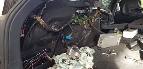

@evgenyproject war der Aufwand groß, die Dichtung zu tauschen?
Kannst du kurz die Schritte beschreiben?
Sobald ich das mache, lade ich Fotos hoch.
@injectinthearm schrieb am 23. Januar 2022 um 11:25:00 Uhr:
Hi!!!
Noch nicht, mach mich aber gleich an die Arbeit ran.
Zuerst muss ich die linke Seitenwand ausbauen damit ich vernünftig ran komme. Mach auch ein paar Fotos.
Sehr cool @evgenyproject. Vielen Dank schon mal, auch im Namen aller die noch zu diesem Projekt kommen.

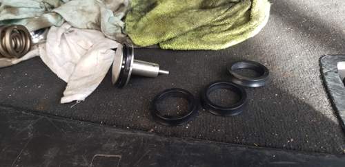

Habe noch eine Dichtung übrig!!!! Wer braucht's kurz anschreiben!!
Hat zufällig noch jemand so eine Dichtung?
2 Dichtungen habe ich noch

Servus
Habe die Dichtungen kriegen können und die passen auch.
Habe die gewechselt und jetzt wird beobachtet ob die auch dicht bleiben.
Ich hatte denn Anschein das die etwas kleiner wären.
Doch die Pumpe schnurrt wie eine katze😉
