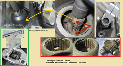

Ja ich. Das Nadellager im unteren Kreuzgelenk ist ungeschützt und da kommt Schmodder und Wasser ran. Zum Test einfach mit WD40 fluten und dabei hin- und herlenken (Hebebühne wird benötigt). Wenn es sich deutlich bessert bzw. eigentlich gänzlich verschwindet, ist das Problem gefunden. Da die "Ölung" im Schnitt 1 Jahr hält und ich das schon drei mal gemacht habe, reichts mir jetzt und kommende Woche wird das Gelenk erneuert:
http://www.skandix.de/.../
Klasse, vielen Dank. Darauf werde ich den Mechatroniker hinweisen. Ein neues Gelenk dort würde dann zur Not aber auch nicht die Welt kosten.
Nachtrag: Scheinbar gibt es bei Scandix kein Kreuzgelenk für Facelift-Modelle (meins ist MY 2005). Schade.. aber naja, die Werkstatt wird da schon was finden.
