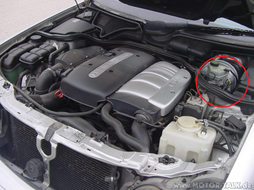

Ohne jetzt gleich zum Wagen zu rennen: Kommt man mit der Fönmethode von oben an alles ran oder braucht es eine Hebebühne?
Geht von oben, fahrerseitig an der Spritzwand liegt der BKV(siehe Bild)
Motorraum-bkv
