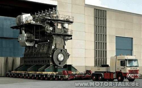

Vieleicht hilft das weiter? Siehe Foto.
Engine
