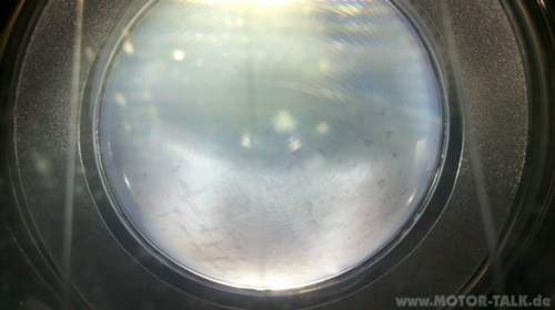

Meine sieht nach der ersten versuchten Reinigung wie folgt aus:

habe heute Abend noch mla mit der LED Taschenlampe hinein geleuchtet in den Scheinwerfer. Die Klappe ist eindeutig zu erkennen, auch dass diese frei von Dreck ist. Die Linse ist insgesamt etwas trübe / beschlagen und der Raum hinter der der Linse und hinter der Klappe ist deutlich dunkler. Somit kann es tatsächlich auch hier ein beschlagener/defekter Reflektor sein. Ich werde dies morgen verifizieren mit dem Mopf meiner Eltern und vergleichen, wie hier das Licht zurück gestrahlt wird.

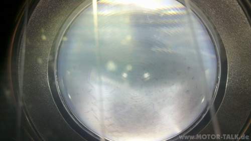

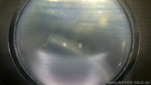

Ich habe gestern auch gereinigt, die Linse hatte von innen wie von Außen dünnen film. Ich habe natürlich nur die innere gereinigt und ich muß sagen das es wirklich einiges gebracht hat, man merkt das wenn man an einem wand im Tiefgarage vorher und nachher daran leutet. Leider konnte ich die Äußere nicht reinigen dafür muß man die ganze Einheit zerlegen. Es hat sich trotzdem gelohnt nach meiner Meinung.

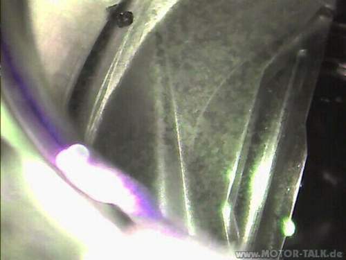

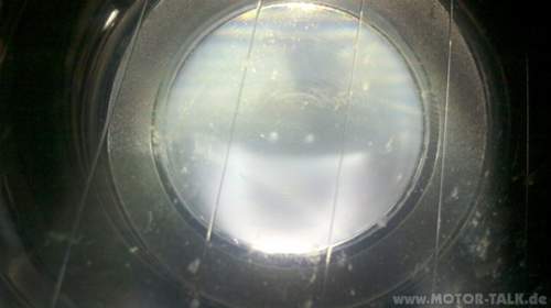

habe noch einmal die Linsen gereinigt, es geht nichts an einer Öffnung des Scheinwerfers vorbei. Habe noc hein paar Bilder vom Reflektor gemacht, der sieht meiner Meinung nach nicht gut genug aus.
Sprich entweder zwei neue Scheinwerfer oder ausbauen, Projektionseinheit zerlegen und dann den Reflektor neu beschichten.

Fotos sind per Endoskop entstanden. Von Aussen per Mobiltelefon nachts.

Linse vor Reinigung
Linse nach Reinigung
Projektor von Innen
