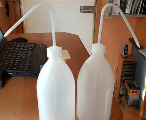

Hallo, Ja Grube vorhanden, ein BMW Partner hat es mit so eine Flasche gemacht,(siehe Foto) Er sagte mir das die vorgehensweise von BMW bescheuert sei, das ganze Getrieben auszubauen, bei mir haben sie es machen müßen um Simmerringen VTG und Getriebe zu erneuern, Er wollte es wissen ob das geht abzusaugen, ja es geht und 450-500ml gehen so mit dieser flasche raus, das reicht wenn ich es alle 15000km erneuere. (besser wie nichts zu machen) BMW will das wir neue Autos Kaufen.......geplante Obsolenz

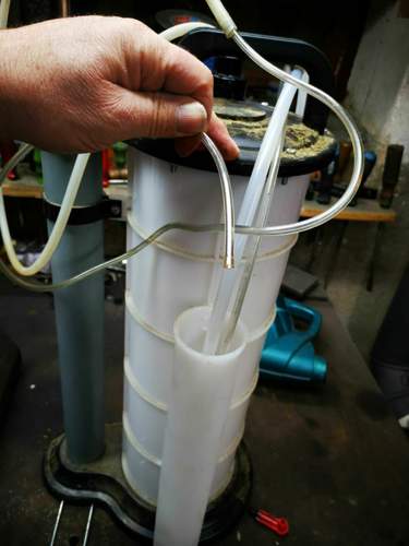

Ich hab das Öl mit dieser Pumpe und einen ganz dünnen Schlauch abgesaugt!

@cokpit schrieb am 17. Januar 2019 um 17:41:38 Uhr:
geht auch wobei das schon wieder mehr profi equipment ist.
gibt auch gr. überdimensionierte ab saugspritzen (1 L) ...

@-> Neurocil <- schrieb am 14. Mai 2019 um 16:56:41 Uhr:
eBay
121587861399
Ich hatte nix anderes zur Hand!
