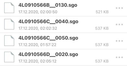

Ich habe auch von der Hardware 4L0 Steuergeräte drin. Das ist kein Problem. Auch die Software hat eine 4L0 Nummer. Der Index ist entscheidend. Habe Hardware B und Software E. Such Dir mal im Netz ein paar VCDS Logs vom 4F und vergleiche.
Habe jetzt die letzten 2 Abende das Netz gescannt aber nix brauchbares gefunden.
Auf den Steuergeräten vom Q7 ist nicht direkt zu sehen welche Software drauf ist, wie auf den für A6, wie z. B. H10 oder H20.
Die für den A6 4F sind rar gesät, von der Kuh schon eher zu bekommen. Könnte man diese auch mit Softwarestand vom Q7 hochflashen?
Software ist sekundär, die Hardware muss passen. Man kan die Software vom 4F auf das passende HW-Teil flaschen. Wichtig ist immer - beide müssen den gleichen SW- wie HW-Stand haben. Bei der HW scheiden sich etwas die Geister, aber SW muss.
@bluesky30819 schrieb am 14. November 2022 um 18:29:54 Uhr:
Hab grad mal geschaut was in den offiziellen Flashfiles an Software dabei war. Da habe ich keine 4F Software gefunden. Nur vom Q7. Schau mal in den Anhang. Garantiert wieder nicht der letzte Stand. Index E fehlt leider. Wenn die jemand hat: her damit. (über PN)
Auch in meinen gespeicherten Logfiles von anderen A6 4F war keines dabei mit 4F Software. Also kannst Du bedenkenlos die Dinger mit 4L0 Software flashen. Ob die Kalibration mit dem Flashen gelöscht wird weiß ich nicht. Vielleicht weiß jemand mehr Bescheid als ich. Es gab in der Bucht mal eine Menge neuer Steuergeräte mit Software C und Hardware B. Die waren noch nie verbaut und mussten bei Audi kalibriert werden, wenn man es nicht selbst machen kann. Die wenigsten können das, weil man sich die Reflektorplatten bauen muss. so habe ich es auch gemacht und für die Kalibrierung 77€ bezahlt.
Wenn die Master Ecu (war das die Beifahrerseite?)von der SW passend ist, dann lässt es sich per Diagnose ansprechen und die SW flashen. Bei mir vorher auf dem slave Steuergerät eine VW SW drauf...
Ich habe es damals VAS geflasht...
Das slave wird automatisch über den Master geflasht...
Natürlich ist es besser wenn man direkt die passenden ECUs findet und sich das kalibrieren sparen kann. Ich habe damals aber auch sehr lange gesucht und verzweifelt eins vom VW genommen. Hw index ist bei mir aber bei beiden gleich B.
