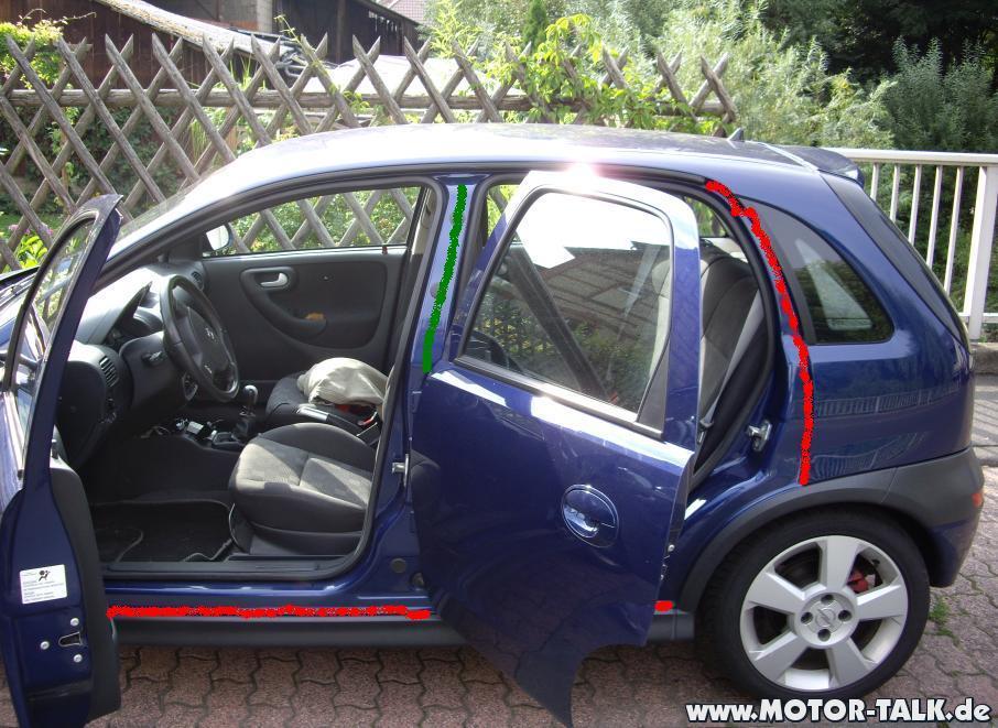

Zu erst zu den Türdichtungen:
Ich habe einen 2002er 1.2 mit 5 Türen und habe keine zusätzliche Türgummidichtung (die an der Dachkante) wie dein GSI auf dem Bild auf einer der ersten Seiten. Ich verlinke das hier dazu nochmals. Weiß zufällig jmd ob man diese einzeln kaufen kann bzw. wie diese befestigt ist? Ich hab bei ebay leider keine dieser Dichtungen gefunden.
Türdichtung

Ja, die gibts einzeln, werden dann einfach eingeklebt.

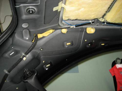

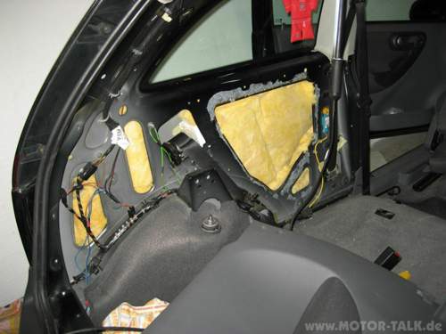

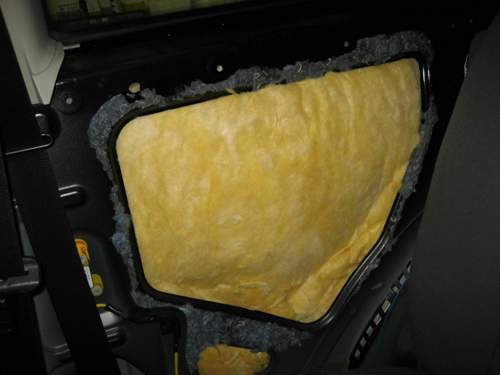

hab auch schon angefangen mit glaswolle zu dämmen. gut und günstig 😁
alle löcher die ich im corsa gefunden hab, stopfte ich erst komplett zu.
wie z.b. A-säule, C-Säule, seitenwände hinten,...
auch ohne bitummatten ist es schon recht leise geworden.
auf den bilder sieht man noch das ich das dach gediämmt hab. das ist mit der glaswolle totaler sch***. es wurde schon entfernt.

Also ich war heut beim FOH und hab mich ein wenig informiert.
Wie schon von trossi gesagt, kriegt man die zusätzlichen Türgummis ohne Probleme. Allerdings zu einem Preis von ca. 74€ pro Seite. Das ist dann doch recht viel... Und es wurde auch bestätigt, dass die nur im GSI verbaut wurden. Warum nur GSI? Das haben die mich auch gefragt 😉
Nun weiß ich auch nich wie ich diese Problem kostengünstig angehen kann. Da die verklebt sind, siehts mit gebrauchten schlecht aus, oder??

Ist Glaswolle nicht schwierig mit Feuchtigkeit? Ich hab ehrlich gesagt vor, nur leicht erreichbare Stellen zu bearbeiten. Zumindest vorrübergehend 😉
das auto ist von innen trocken 😉
wenn du es richtig machen willst, dann musst du dein auto von innen komplett zerlegen und ordentlich dämmen.
mfg.
Es ist aber nicht zu 100% trocken im Auto 😉 Es ist ja immer Luftfeuchtigkeit vorhanden. Vorallem bei regen oder im Winter durch den Schnee im Auto. Auch zu erkennen an den anlaufenden Scheiben 😉
Außerdem ist Glaswolle gesundheitsschädlich und deshalb kein Thema für mich. Hier auch mal ein Link aus dem Forum zur Glaswolle
