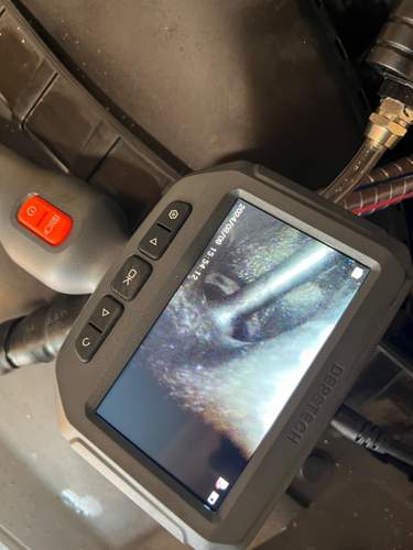

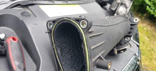

Moin Leute, ich habe auch Anfang Juni meinen Ansaugtrakt bis zur Ansaugbrücke gereinigt. Laufleistung 135.000km und ein paar Bilder falls es jemanden interessiert😁
+2

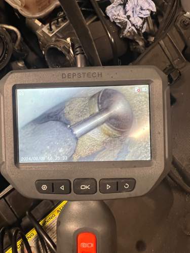

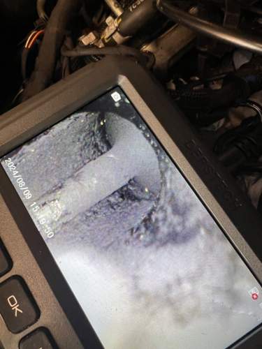

Wollen wir mal die Ventile säubern … sieht schon nicht schön aus …
Kommst du mit der Kamera auch in den Brennraum? Wenn man schon dabei ist, wäre ein Kompressionstest sinnvoll? Dann hättest du einen erweiterten Motorcheck durchgeführt.
Leider nicht wirklich machbar mit meiner Kamera. Kompressionstest kann man doch über die Glüherzen machen oder? Hab die Ansaugbrücke nämlich schon wieder angebaut. Vom Gefühl her hätte ich aber gesagt, dass der Motor noch seine volle Leistung hat.
Über die Injektoren Schächte kommst du rein. Die haben aber nur um die 6,7 mm also braucht man eine relativ kleine Kamera. Meine hat 6,40mm die passt genau durch.
Ich habe bei mir (CDUD) reingeschaut als ich die Injektoren neu abgedichtet habe und es war alles wie neu bei ca. 240k.
Der Brennraum war sauber und der Kreuzschliff war einwandfrei.

Wie sah die Ansaugbrücke aus sehr verschmutzt ?
Wie hast Du die sauber gemacht?
@ugur1975 schrieb am 11. August 2024 um 10:37:22 Uhr:
@HardWithStyle schrieb am 11. August 2024 um 00:02:59 Uhr:
Kurz gesagt: mit rohrreiniger, Tauchpumpe, Wallnussstrahlen und bedi Reiniger. Alles gemischt 😁 die sollte halbwegs frei sein. Aber das ist echt scheis Arbeit die zu säubern

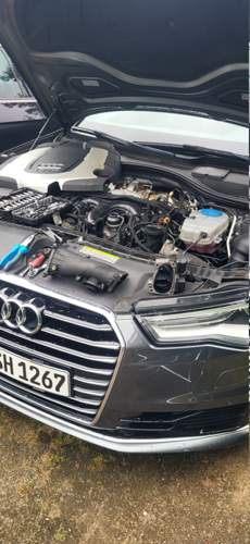

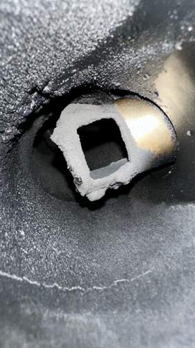

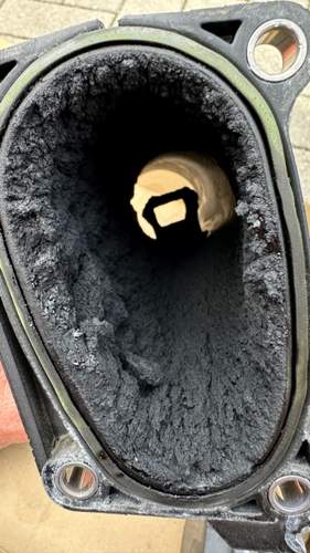

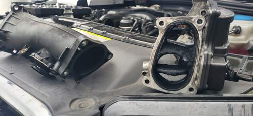

Hallo liebe Gemeinde, bei mir war es auch mal wieder soweit. Alle 2 Jahre gehe ich ins Bergwerk. Jetzt habe ich nur den ersten Teil gemacht, in 2 Jahren kommt wieder die Ansaugbrücke mit dran. Ein und ausbau waren 40 Minuten 2 Stunden von Hand gereinigt. Hänge mal ein paar Bilder dran.
Gruß Sven
20240814
20240814
20240814
+6
Danke Sven. Wie machst du denn die Ansaugbrücke sauber?
Die mache ich dann auch in einem Speisfass mit einer Schmutzwasserpumpe und Rohr reiniger. Muss dann nur mal sehen wie ich,die Brühe entsorge.

Ich hab bei mir die ansaugbrücke (VFL 313ps) auch mal vorgestern abgebaut, einschließlich AGR Ventil, und das sah alles ok aus.
Ansaugbrücke habe ich mit bürsten sauber gemacht, AGR Ventil sah sehr sauber aus, diese zu reinigen lohnt sich nicht.
Die ventilschächte sahen auch ok aus, da war etwas Ruß zu sehen, aber der Aufwand das sauber zu machen steht nicht im Verhältnis
