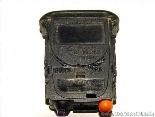

Aaaalso...Ich hab n Automat..dann war da mal n Handsender bei..
Batterien hat der Fordmäähn gewechselt...Kontroll LED leuchtet ja auch
Aber was hat das mit der Wfs Leuchte zu tun?

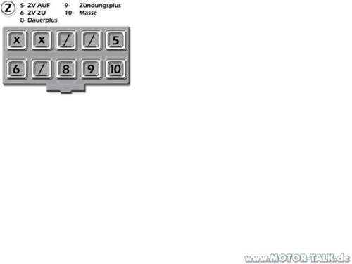

Am Modul habe ich folgende Leitung gemessen..
Den Rechten Stecker abgezogen 8 Dauerplus 9 Zündungsplus..

Der Fordmensch kann natürlich nicht beim Batteriewechsel sehen, wenn an den Kontakten im Schlüssel ne Macke ist. Er kann sie sogar erst durchs Zerlegen unbewusst auslösen, obwohl er nur die Klappe und nicht das Schlüsselgehäuse öffnen muss.
Warum wurden denn überhaupt die Batterien gewechselt, wenn der Schlüssel bis dahin funzte?
Mit dem Stecker haste natürlich genau den falschen erwischt, das ist 451A. Du musst an den linken Stecker 451C, der ist 20-polig. Und da ist es das vorletzte Kabel der einen Reihe (blau/orange).
Sorry, hatte mich vorhin mit blau/rot verschrieben!!!
Beachte: Nicht orange/blau (ist auch vorhanden)!

Also die batterien wurden gewechselt, weil der Schlüssel dauernd geleuchtet hat...bis es ganz aus war...

Ich werde morgen nochmal das Blau/Orange Messen..?
Der sollte Dauerplus haben denke ich mal...

Dass die LED am Schlüssel dauernd leuchtete, ist doch schon mal nicht normal. Das hätteste mal gleich erwähnen sollen...wenn da mal nicht irgendwas auf der Platine den Geist aufgegeben hat...
War das mit dem Schlüssel schon so, als du den Wagen gekauft hast, oder kam das erst später?

Nicht unbedingt Dauerplus, kann auch Zündschloßstellung 1 sein. Soweit hab ich da den Stromverteilerplan noch nicht studiert, also teste mal beides.

Der Schlüssel leuchtete nach ein paar Tagen..Nach Batteriewechsel, verhielt sich die Kontroll LED wieder normal..Ich seh auch in der Kamera die Ifra-Strahlen, wenn man drückt..

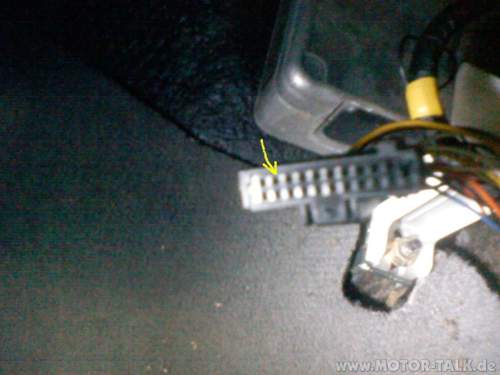

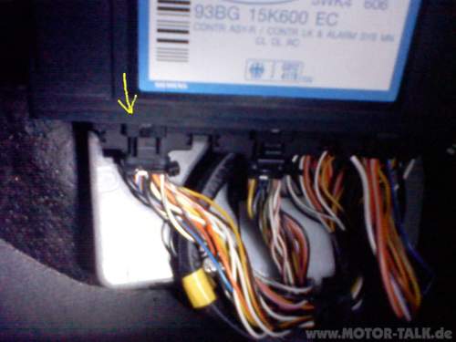

Habe gemessen...und damit du mir glaubst, dass ich nicht faul war, hab ich 2 Fotos zugefügt😁
Ich habe n Pfeil auf den Pin gemalt..Nur dieser hat Strom..
Wenn das jetzt auch alles so richtig ist, kommt ja nur noch das Zündschloss in frage? oder ich hab vom Schrotti n zweites defektes Modul erwischt🙄
Dass an dem Kabel Spannung anliegt, ist schon mal gut.
