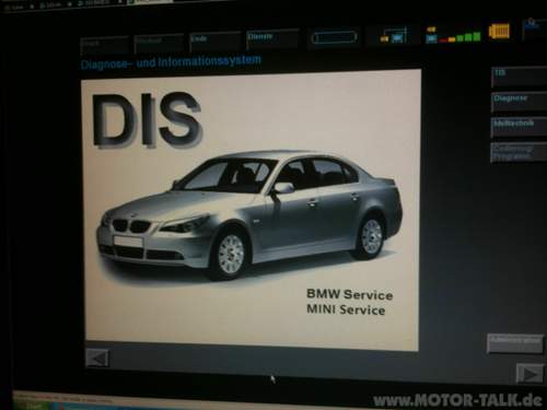

DIS v53 finde ich cool😁😁 was soll das für eine sein
Was meinst du genau ???

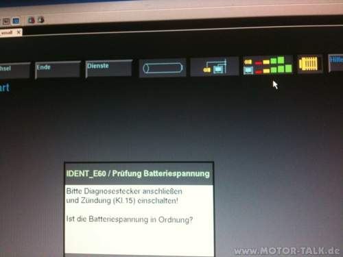

Hallöchen kann mir denn jemand helfen?
Wenn ich mich mit meinem Auto verbinde über DIS erhalte ich diese Meldung
"THE DIAGNOSTIC CONNECTOR IS NOT OK. NO VOLTAGE IS SUPPLIED TO TERMINAL `54 OR BATTERY VOLTAGE IS LESS THAN 9 VOLTS. "
Das bedeutet ich kann mich nicht über den Automatic modus verbinden sondern nur über manual also Fahrzeug und baureihe selber wählen sowie Motorentyp und Modelljahr.
Ich einen Apitest mache dann ist er erfolgreich und der ifshr server ist auch gestartet.
Meine batterie beträgt 12,4 V kann es sein das es daswegen die Meldung kommt.

Du brauchst auch ein ladegerät
Der
ifshr server
muß vorher gestartet werden erst dann DIS ausführen. Die IP adresse muß auch stimmen und muß im ifshr server angezeigt werden. Und du mußt oben rechts einmal 4 Balken haben und einmal 5 Siehe Bild
funtioniert den ediabas ???
Img-0028-1
Ja ediabas funktioniert. Aber in der Installations anleitung für dis wurde gesagt das die Balken nicht leuchten dürfen sondern einfch grau hinterlegt sein sollen. Ich kann auch diagnose durchführen aber halt nur manuell.
Der server ist vorher gestartet und die IP wird mir auch angezeigt.
Hast du das Problem mit einem Ladegerät gelöst?
lg zinnik
Ich habe es bei mir immer mit Ladegerät gemacht und ohne hab ich es noch nicht getestet.
