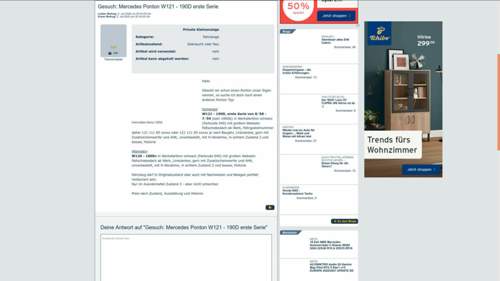

seit geraumer Zeit fehlen bei mir im Board die Avatare und auch diverse Bilder.
Ich bin hauptsächlich auf Linux Ubuntu unterwegs.
Das Problem besteht aber nicht immer sondern eher sporadisch oft.
Der Witz ist, dass ich auch keinen Screenie davon anhängen kann, weil es mir ja nicht angezeigt wird und ich es ja nicht sehe.
Keine Ahnung ob nun das richtige Bild dort ist....
[Von Motor-Talk aus dem Thema 'Avatare und Bilder fehlen' überführt.]
Bildschirmfoto-vom-2020-08-02-16-19
Screenie
