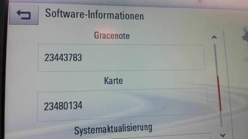

Software
Gracenote-karte
@Grafreini schrieb am 18. November 2014 um 17:11:29 Uhr:
Software: 23266029
Gracenote: 23443783
Karte: 23480134
update wurde heute durchgeführt 2 1/2 std. 😁
anschl. wurden alle steuergeräte und module auf den neuersten stand gebracht, nochmals 3 std.! 😁
jetzt hoffe ich das das il900 wenigstens stabiler ist und auch die fehlermeldungen im bc schnee von gestern sind 😕
alle persönlichen einstellungen waren im il900 weg, auch die im bc eingestellten sachen waren wieder auf werkseinstellung zurück gesetzt.
bei der heimfahrt ( 25 km ) ist mir mal nichts negatives aufgefallen und die drei telefonate gingen ohne abbruch oder übersteuern 😁
weitere informationen werden folgen, sobald ich zeit habe, alles wieder so herzurichten wie es vorher war und auch mal das navi zu testen. das hatte ich bisher vermieden 😎
gruss reini
