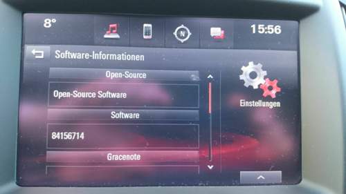

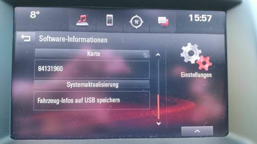

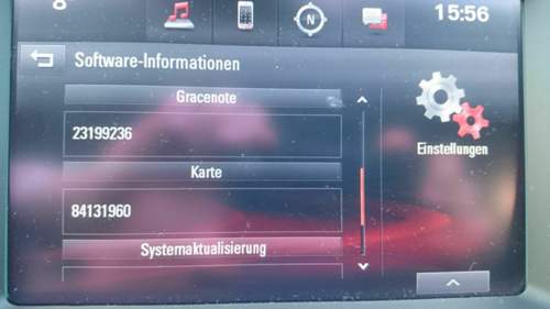

Gen 1 oder 2 weiß ich garnicht woran ich das erkenne. Habe das Auto erst seid 2 Monaten.
Er ist aber Baujahr 06.2016 mit onstar.
Von den softwarestand kann ich morgen gerne ein Foto machen
am 27. Januar 2018 um 10:04
dann hast Gen2
Hier die versprochenen Bilder

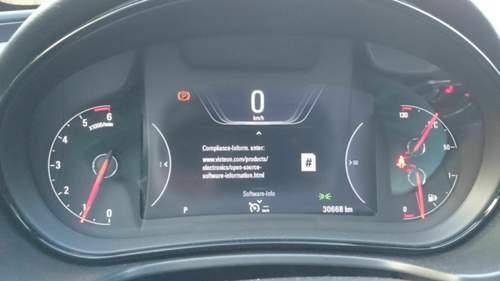

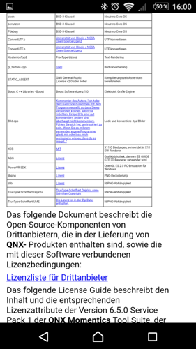

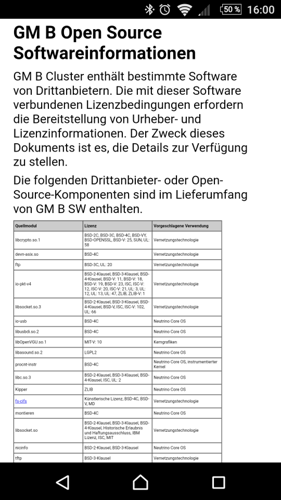

Und wenn wir schon dabei sind, kann mir jemand sagen was das zu bedeuten hat?
Findet man unter Einstellungen, wenn ich auf link gehe kommt nur eine unverständliche Seite
Mittlerweile müsste es sogar eine neuere Version geben, wird von Opel aber wohl noch nicht vertrieben. Und der Link gibt einfach nur rechtlich notwendige Informationen auf die verwendete Sofware welche als OpenSource frei zugänglich ist.
