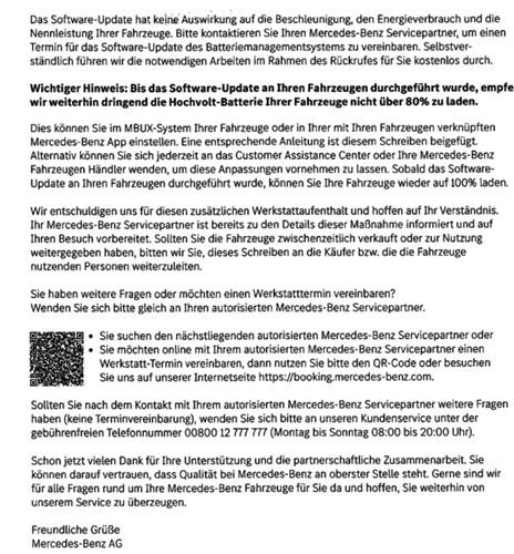

Steht das mit den 10 bis 15 Minuten von 10 auf 80 da wirklich drin??? Oder ist das ne Vermutung?
Dass sie über 80 reduzieren war klar, da spielts auch kein grosse Rolle. Aber von 10 auf 80 in 45 Min. da wären wir back in 2019 beim EQC ... 😁
@Eddie_DL schrieb am 24. April 2025 um 15:10:43 Uhr:
Leider ja, siehe Anhang
War zur Zeit von Bestellung und Lieferung mit 32 Minuten angegeben.
Da ist man denn schnell bei einer Stunde wenn man bis 88 oder 89% laden soll um die nächste Ladesäule zu erreichen. Ich bin so richtig bedient.
