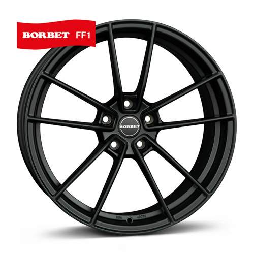

Ich finde die borbet ff1 recht schick.
Hat die zufällig jemand montiert?
Lg
