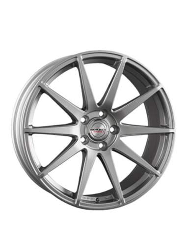

Welche Felge sind die "Coolste" als Winterfelgen?
Bild 1, 2 oder 3?
Danke im Voraus 🙂

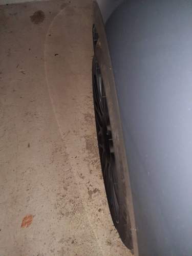

Ich habe heute diese genommen, mit Goodyear Vector 4Seasons. Ganz furchtbar. ;-) Erschwerend hinzu kommt,... die fahren sich auch noch ausgesprochen gut.
Wer's aushält, kann sich das Foto ja mal ansehen. Schönen Abend.

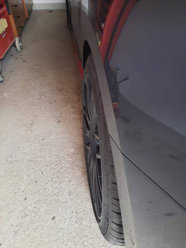

Wenn du nicht gerade Felgen wählst nir ET 30 musst du nix nacharbeiten.
ET 45 geht immer,ET 40 auch.
Diese Auflagen stehen drin um sich als Hersteller abzusichern gegen mögliche Reklamationen im Nachhinein,nur wer nicht liest hat Pech u.weiß von nix.
Es ist Theorie was ich schrieb,ich vermute es so da mir kein anderer Grund einfällt.
Hatte 2021 ne üble Diskussion mit dem Chef wo ich die Räder zum Kauf dazuorderte da er auch der Meinung war es geht nicht ohne Arbeiten am Blech,ich sagte machen und es funzt ,war auch so.
Ich fahre 30er Federn von H&R,dazu 8x18 ET 45 mit 225er Reifen.

Ohne speziell die Borbet BY anzuschauen behaupte ich ja!
Wenn die ET der Felgen >40 ist sehe ich garkein Problem.

Vielen Dank nochmal für deine ausführliche Antwort.
Die von mir favorisierten Felgen sind auch 8x18 ET 45 und es sollen 225er rauf.
Du musstest nichts nacharbeiten, nichts eintragen lasseno.ä.?

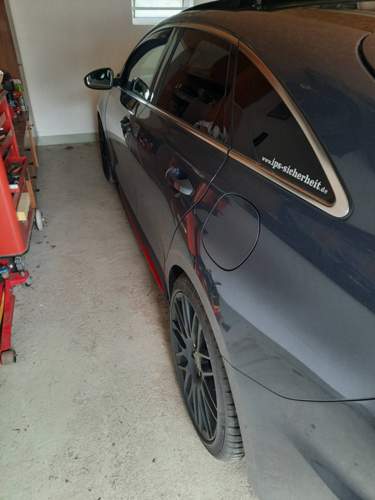

@ahrenso schrieb am 28. Februar 2024 um 13:20:50 Uhr:
Felgen 8x19ET50 mit 225/35R19 88WXL M+S
Gutachten war für ein Facelift, keinerlei Probleme beim Eintragen für MJ 2024.
