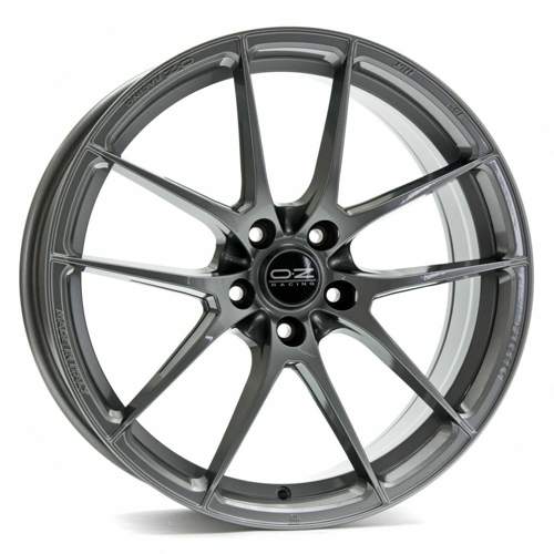

möchte mir im Februar/März einen ProCeed Gt in weiß bestellen. Auf die Originalfelgen möchte ich die Winterreifen montieren. Als Sommerfelgen hätte ich gerne die OZ OZ RACING LEGGERA HLT in VA 8.00x 19 ET 45 - HA 8.00x 19 ET 45. Da stehen im Gutachten ein paar Edingungen/Änddrungdn die am Wagen machen muss/soll. Hat schon jemand diese Felgen in der Größe? Bilder wären toll. Gibt es andere Felgen in 19 Zoll die dem Design gleichen?
Oz-racing-leggera-hlt-felge-silber-winterfelge-alufelge-2000x2000
Größe nicht aber ähnliche, Enkei Wakasa mit der gleichen ET. Wurde lediglich eingetragen aber sonst nix gemacht.
