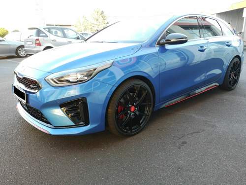

Ich habe heute diese genommen, mit Goodyear Vector 4Seasons. Ganz furchtbar. ;-) Erschwerend hinzu kommt,... die fahren sich auch noch ausgesprochen gut.
Wer's aushält, kann sich das Foto ja mal ansehen. Schönen Abend.

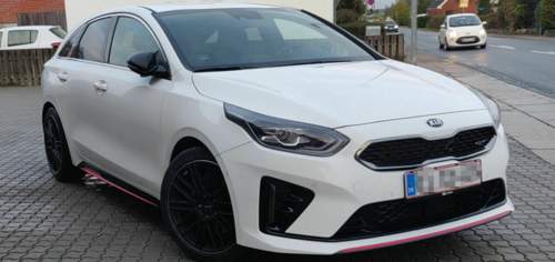

Hier meine Sommerfelge.
Img-20191031
Welche Rad/Reifenkombi ist das??
19x8 et40 Tec speedwheels gt6 evo, 225/35 r19 dunlop sport maxx rt 2.
Img-20191031
