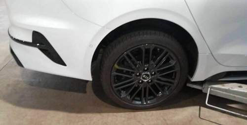

Was haltet ihr eigentlich davon die Original Felgen in schwarz zu lackieren? Siehe Foto. Mein Händler bietet diese Leistung für 700 € an. Ich muss gestehen, dass ich gar nicht so abgeneigt davon bin. Ursprünglich wollte ich die Original Felgen verkaufen. Nachtrag: Ich persönlich favorisiere insgesamt schwarze Felgen bei einem weißen Auto. Habe mir den Proceed vor kurzem erst in Deluxe weiß bestellt.
@Nahpets1983 schrieb am 31. März 2020 um 15:29:35 Uhr:
Gute Idee aber dein Händler möchte ganz schön viel Schotter. 4x 18“ pulverbeschichten Sollte so 250-300€ kosten plus Demontage und Montage Bereifung. Also insgesamt 400-500€ würde ich denken.
Meiner Meinung nach viel zu teuer.
Dafür gibt's nen Satz neue Felgen die dann gleichzeitig noch etwas satter im Radhaus stehen wenn du eine niedrigere ET nimmst.
In der Tat ein sehr hoher Preis. Vielleicht kann ich ja nach verhandeln. Irgendwelche Empfehlungen bezüglich schwarze Felgen ? Ich sehe immer wieder, dass viele 19 Zoll präferieren, so ganz erschließt sich mir das nicht. Na klar bis auf die Optik. Ich finde die 18 Zoll auch schon ganz ordentlich.
