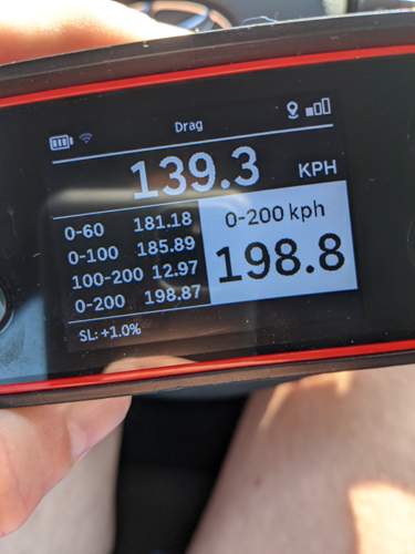

Habe versucht das mal aufzunehmen:
https://method.server-sales.de/nextcloud/index.php/s/MTLAjGNQgswzeYw

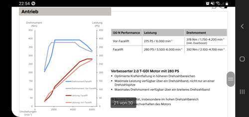

Vorab, ich hatte zwei i30N, Vorfacelift MJ2019 und Facelift 8 Gang DCT. Beim Vorfacelift gab es drei verschiedene Turbolader bis zum produktionsende, und die letzten Modelle hatte tatsächlich auch eine Mehrleistung bis ca. 280PS. Mit dem Facelift kam ein größeres Upgrade des Laders, woraufhin die Facelift Modelle alle um die 300PS haben, der unterschied ist deutlich spürbar gewesen. Vorfacelift 100-200 16,5s und Facelift 12,4s korrigiert, gemessen mit Performance Box.
Pauschal zu behaupten das alle i30N ihre Leistung nicht haben ist nicht richtig.
