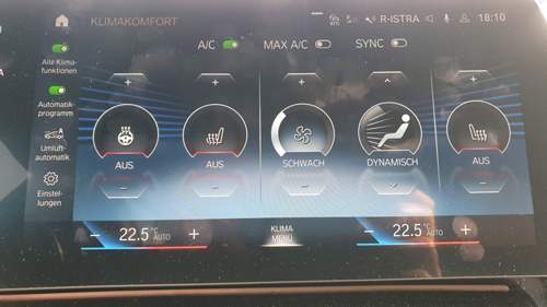

Die Klimaautomatik des X1 U11 ist keine echte Klimaautomatik, weil sie nicht wirklich vollautomatisch regelt. Normal wäre es, die Wunschtemperatur einzustellen und ev. 1x die ‚Auto‘ Taste zu drücken. Den Rest regelt eine Klimaautomatik selber, egal ob die Sonne scheint, es regnet, oder man über Berge und Täler fährt. Auch Sommer und Winter ist bis auf wenige Ausnahmesituationenen unerheblich, die Steuerung macht die gewünschte Temperatur und steuert auch selbst die dafür notwendige Gebläsestärke. Das konnten mein alter Seat Leon und Audi A6 schon vor 20 Jahren perfekt!
Nicht so beim X1 U11: Hier muss mal selber die Gebläsestärke einstellen, völlige Steinzeit! Und es kommt noch schlimmer: In Stellung ‚Sehr schwach‘ schafft sie es bei Sonnenschein nicht, im Innenraum 21 Grad zu halten, es wird rasch viel wärmer. Also von Hand hochschalten in die nächste Stufe ‚Schwach‘ - dann bläst es aber gleich DAUERHAFT sehr stark und sehr laut, so dass man bald wieder von Hand zurückschalten muss in Stufe ‚Sehr Schwach‘ ! Nach kurzer Zeit dann das Ganze wieder von vorn.
Frage 1 an BMW: Wie kommt ihr darauf, dieses Werkl dem Kunden als Klimaautomatik zu verkaufen? Das ist eine manuelle Klimaanlage mit Touch-Bedienung, eine Frechheit bei so einem teuren Auto!
Heizung: Als ich das Auto bekam, gab es noch einige kältere Tage. Hier war Ähnliches zu beobachten beim Heizen, die eingestellten 21 Grad wurden bei Weitem nicht erreicht, es blieb zu kalt. Aufgrund des momentanen Sommerwetters kann ich das aber gerade nicht weiter testen.
Ich habe in der Werkstatt bereits die gesamte Thematik durchgesprochen und auch die richtigen Modi gemeinsam mit dem Techniker eingestellt. Bin selber Techniker und wurde von einem engagierten Techniker bei BMW bedient. Es ist der ‚automatische Modus‘ eingestellt und ‚Dynamik‘ - bei ‚Ausgewogen‘ ist das Problem mit dem Nicht-Halten der Wunschtemperatur noch größer. Der Techniker hat mir auch zugestimmt, dass die technische Umsetzung mangelhaft ist, andere Kunden haben die gleichen Probleme. Bezüglich Software-Update kann er leider keine Prognose abgeben.
Wie sind eure Erfahrungen?
Und Frage 2 an BMW: Werden diese Mängel mit einem Software-Update behoben werden?

In welcher Einstellung hast du die Klimaanlage?
Habe meinen iX1 heute übernommen und habe das hier angesprochene "Problem" gleich mal beobachtet.
Temperatur auf 21 Grad und Automatikprogramm: Auf "sehr schwach" pustet er tatsächlich zu wenig um den Innenraum entsprechend runterzukühlen. Auf "schwach" kommt angenehm viel Luft raus, allerdings könnte tatsächlich dazwischen noch eine Stufe sein, da "schwach" doch ziemlich laut ist, wenn man das Radio leiser macht.

Versuch mal in der zwischenzeit von automatisch in manuell.
Ich hoffe das dann ein update eingespielt sein wird

ich fahre den X1 xDrive23i,
die Klima funktioniert in meinem Fahrzeug einwandfrei.
Ich habe im Gegensatz zu dem in den Beiträgen vorher gezeigten Foto außerdem noch Sync aktiviert, die Rädchen an den Auslassdüsen zu bedienen bitte auch nicht vergessen, ansonsten wüsste ich jetzt keinen anderen Vorschlag.
