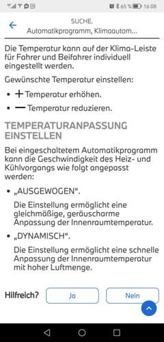

Die Klimaautomatik des X1 U11 ist keine echte Klimaautomatik, weil sie nicht wirklich vollautomatisch regelt. Normal wäre es, die Wunschtemperatur einzustellen und ev. 1x die ‚Auto‘ Taste zu drücken. Den Rest regelt eine Klimaautomatik selber, egal ob die Sonne scheint, es regnet, oder man über Berge und Täler fährt. Auch Sommer und Winter ist bis auf wenige Ausnahmesituationenen unerheblich, die Steuerung macht die gewünschte Temperatur und steuert auch selbst die dafür notwendige Gebläsestärke. Das konnten mein alter Seat Leon und Audi A6 schon vor 20 Jahren perfekt!
Nicht so beim X1 U11: Hier muss mal selber die Gebläsestärke einstellen, völlige Steinzeit! Und es kommt noch schlimmer: In Stellung ‚Sehr schwach‘ schafft sie es bei Sonnenschein nicht, im Innenraum 21 Grad zu halten, es wird rasch viel wärmer. Also von Hand hochschalten in die nächste Stufe ‚Schwach‘ - dann bläst es aber gleich DAUERHAFT sehr stark und sehr laut, so dass man bald wieder von Hand zurückschalten muss in Stufe ‚Sehr Schwach‘ ! Nach kurzer Zeit dann das Ganze wieder von vorn.
Frage 1 an BMW: Wie kommt ihr darauf, dieses Werkl dem Kunden als Klimaautomatik zu verkaufen? Das ist eine manuelle Klimaanlage mit Touch-Bedienung, eine Frechheit bei so einem teuren Auto!
Heizung: Als ich das Auto bekam, gab es noch einige kältere Tage. Hier war Ähnliches zu beobachten beim Heizen, die eingestellten 21 Grad wurden bei Weitem nicht erreicht, es blieb zu kalt. Aufgrund des momentanen Sommerwetters kann ich das aber gerade nicht weiter testen.
Ich habe in der Werkstatt bereits die gesamte Thematik durchgesprochen und auch die richtigen Modi gemeinsam mit dem Techniker eingestellt. Bin selber Techniker und wurde von einem engagierten Techniker bei BMW bedient. Es ist der ‚automatische Modus‘ eingestellt und ‚Dynamik‘ - bei ‚Ausgewogen‘ ist das Problem mit dem Nicht-Halten der Wunschtemperatur noch größer. Der Techniker hat mir auch zugestimmt, dass die technische Umsetzung mangelhaft ist, andere Kunden haben die gleichen Probleme. Bezüglich Software-Update kann er leider keine Prognose abgeben.
Wie sind eure Erfahrungen?
Und Frage 2 an BMW: Werden diese Mängel mit einem Software-Update behoben werden?

Bin zufrieden. Du hast doch im automatischen Modus die Auswahlmöglichkeit die Klima im "ausgewogenen" oder im "dynamischen" Modus arbeiten zu lassen. Bei ausgewogene soll es vorrangig leise bleiben und bei dynamisch werden hohe Gebläsestärken genutzt und dann runtergeregelt auf die eingestellte Gebläsestärke, sobald die Temperatur erreicht ist.
Ich vermute du hast entweder nicht den automatischen Modus oder wenn dann die ausgewogene Lüftung eingestellt.

In Automatik und dem dynamischen Modus regelt der Lüfter hoch und runter, gerade auf dem Nachhauseweg getestet.
Kann es sein, dass die Reglung die von Hand eingestellte Lüftergeschwindigkeit als Max nimmt und im dynamischen Modus dazwischen regelt?

Wie gesagt bei mir tut sich gar nichts. Habe gesten dynamisch im Automatikbetrieb eingestellt. Wenn die Lüftung auf sehr leise/schwach steht bleibt sie bei gefühlten 50° auch schwach, stelle ich die Lüftung auf max. bläst das Ding noch wenn ich schon 20 Minuten unterwegs bin.
Schon komisch....
Die Gebläsestufen sind limitiert je nachdem was man einstellt. Sehr schwach kann man bei der Hitze vergessen. Schwach ist oft auch nicht ausreichend. Da bläst es mir schon zu stark ins Gesicht. Daher manuell und bei Bedarf nachregeln. Der Dynamik Modus definiert meiner Meinung nach nur die Verteilung sprich oben unten Frontscheibe etc., wohingegen bei ausgewogen hier keine Veränderung stattfindet. Anleitung sagt was anderes wie mein Eindruck ist schnell bedeutet ja nicht höhere Lüfterdrehzahl die man woanders limitiert
